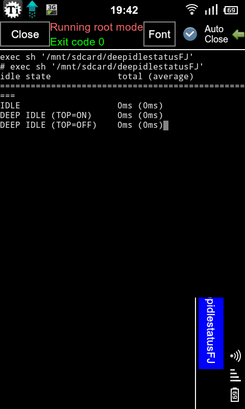

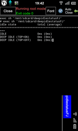

Ich hab das Script installiert.
Anschließend noch nachfolgendes zur Kontrolle:
#!/system/bin/sh
cat /sys/class/misc/deepidle/idle_stats
und bekomme nach Neustart und nach einer Pause (screen off) und händischem Neustart des echo 1 scripts nachfolgendes Ergebnis :confused2:
Da stimmt doch was nicht, oder?

Du hast doch den franco-Kernel bei Dir drauf!? Im franco-Kernel ist "deepidle" standardmäßig aktiviert.
Ansonsten kann ich Dir nur sagen: Das das alles so funktioniert. Ein händisches starten des scrips ist nicht nötig, da es ja beim booten gestartet wird und "deepidle" einschaltet. Hm!
Alex.S

Ok, aber was sagt mir mein Screenshot :confused2:
frajo schrieb:
ja
Das es bei Dir ausgeschaltet ist. Da müsste zumindest ein großer Wert bei IDLE stehen.
Die anderen beiden "top=on" und "top=off" stehen bei mir auch auf 0
Worauf sich "top=on" und "top=off" beziehen, kann ich Dir leider nicht mitteilen, da ich darüber noch keine Kenntnisse habe. Müsste mir den kompletten Thread bei den XDAs reinziehen. Dazu habe ich jetzt aber keine Lust.
