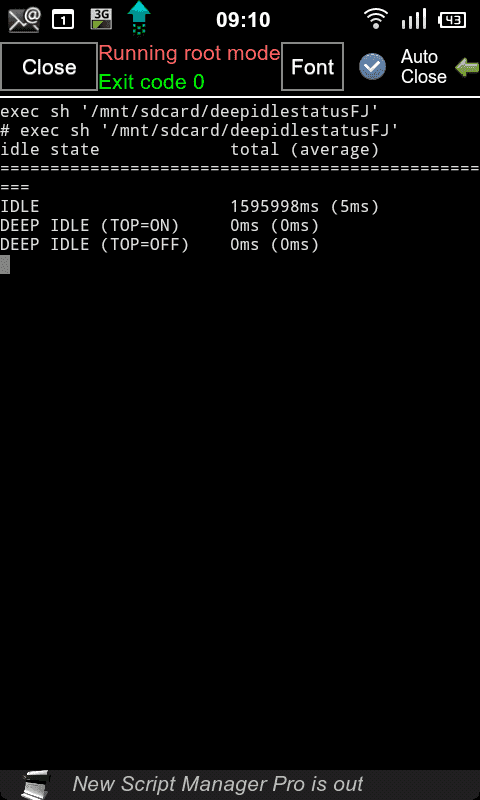

Habe jetzt nach einem Neustart das Problem, dass ich deep-idle und liveoc nichtmehr aktivieren kann
"Cannot creat 1. Read only file " oder sowas in der Art
Funktioniert "deep idle" richtig: Kamera starten, nach 10 Sekunden Kamera schließen, Display für ca.20 Sekunden schlafen legen, Display wieder einschalten, Konsole öffnen
Code:
cat /sys/class/misc/deepidle/idle_stats
Unter DEEP IDLE (TOP=OFF) sollte ein Wert > 0 zu sehen sein.
Funktioniert bei mir einwandfrei. :D

SpyCPU kennt nur deepsleep, das ist richtig. Ich hatte Deepidle getestet, indem ich PowerAMP laufen ließ, die SpyCPU-Einträge resetet und dann gleich Screen Off. Nach einer gewissen Zeit nachgesehen: die CPU lief die ganze Zeit auf maxfreq gemäß meinen Einstellungen, was bei screen on nicht der Fall gewesen war, daher meine theoretischen Überlegungen, dass Deep Idle funktioniert. Aber ich glaub bald an gar nichts mehr ;) ...

In der App NSTools steht bei mir wie erwartet Deep Idle auf On, die idle stats alle 0ms. Ich glaube, auch wenn deepidle inaktiv wäre, hätte man zumindest "IDLE"-Werte in den logs. Zumindest hatte ich solche in den Vorgängerversionen meines Kernels, wo sich DeepIdle noch durch die Kamera-app aktivieren ließ. Und da war recht anschaulich, dass nach Kamera on/off zumindest bei mir auch die TOP-OFF Werte angestiegen waren - dh IDLE-Werte hatte ich immer, nach Kamera on/off auch Einträge bei TOP OFF.

"IDLE" bekommt also Werte, wenn das Handy läd und deepidle aus ist?
"DEEP IDLE (TOP-ON)": zeigt z.B. Werte, wenn Bluetooth eingeschaltet und Screen off ist? Und was macht deepidle dann?
"DEEP IDLE (TOP-OFF)": da fährt die gesamte Hardware mit dem Stromverbrauch runter."
Wann ist das denn der Fall bzw. wann gibt's da Werte?
