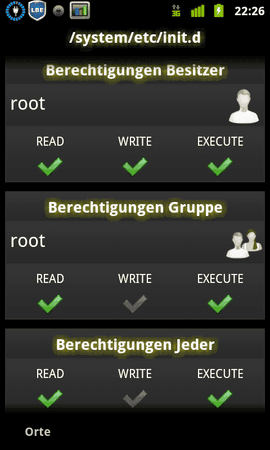

Alex.Sikes schrieb:
Wenn Du eine init.d anlegst, musst Du hinterher auch die richtigen permissions setzen.
Folgende haken müssen gesetzt sein:
- Owner > read/write/execute
- Group > read/Execute
- Others > read/execute
Das Script sollte dort abgelegt werden: /system/etc
Alex.S
Sag wo setze ich denn diese Permissions?
Konsole im Terminal Emulator öffnen und su, enter
Code:
chmod 755 /system/etc/init.d
Alex.S
Reaktionen: flying fox
Dann bekomme ich als Antwort: "read-only file system"...
... wie kann ich denn write-permissions setzen.
Nachdem ich mein Script über den Script-Mangager geschrieben habe, kann ich es nun nicht mehr ändern, ich bekomme dafür keine Rechte mehr....
Funktioniert bei Dir überhaupt was?
Dann lade Dir die App "FileSlik" runter. Lerne damit zu arbeiten und ändere die Zugriffsrechte damit.
Sollte dann so aussehen wie in der angehängten Grafik.
Alex.S
Im Script-Manger habe die Permissions ja genauso gesetzt. Ändert nichts an der Tatsache, dass ich nur "read-permissions" bekomme.
