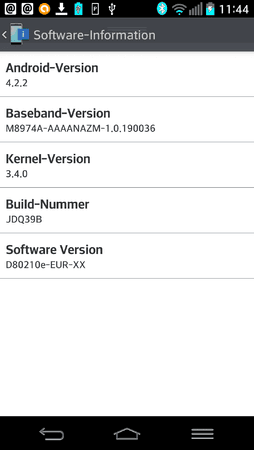

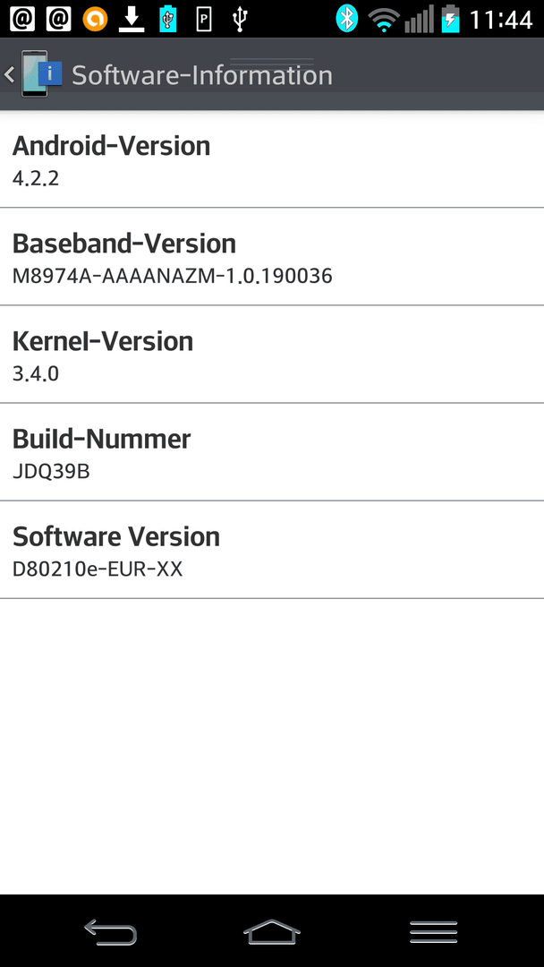

Gestern habe ich mal den Kernel aus dem ersten Post geflasht, aber irgendwie merke ich da überhaupt keinen Unterschied! Das einzigste was auffällt ist das es im Antutu im Durchschnitt 4000 Punkte weniger gibt.
CM 11 hatte ich letzte Woche auch schon mal geflasht, war damit überhaupt nicht zufrieden
und hab dann wieder das stockrom-backup draufgezogen.
Sind die Veränderungen durch den Custom Kernel wirklich so gravierend? Wenn ja muß ich irgendwas falsch gemacht haben.
Als Anhang habe ich Softwareinfos meines G2 angefügt.
