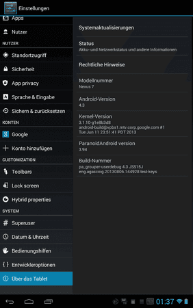

Auch ich kann nicht helfen , aber mein Schritt von 3.65 auf 3.94 verlief problemlos...nur das WLAN Symbol hat noch ein Problem;-)
Es ist im aktiven Zustand nicht blau,es ist grau.
mh... das kann ich nicht bestätigen.
Ich hab einen factory reset gemacht und dann PA 3.94 + GApps mit CWM geflasht, bei mir ist das WLAN-Symbol blau.
Reaktionen: hkrumb
ich habs heute mit TWRP und zusätzlichen Factoryreset noch mal geflasht , jetzt stimmen auch die Symbole :cool2:...
