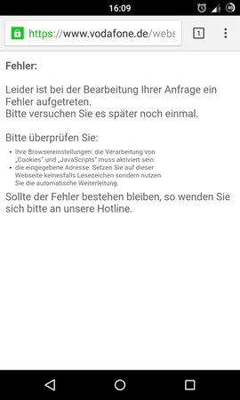

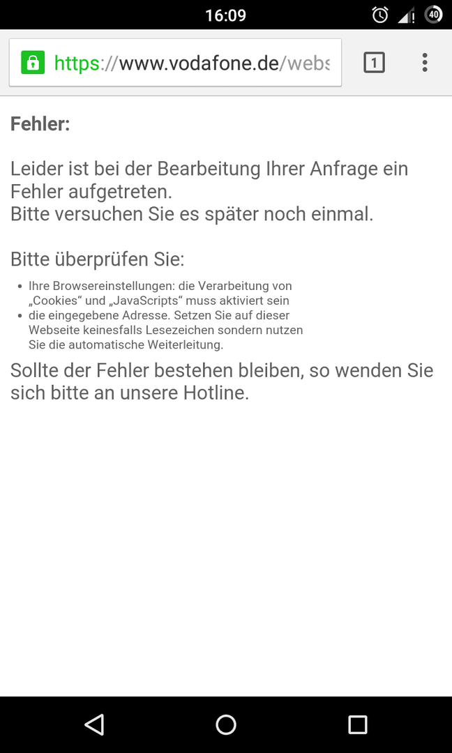

Haste dann auch einen FullWipe gemacht? Mal die APN kontrolliert/angepasst/eingegeben?
