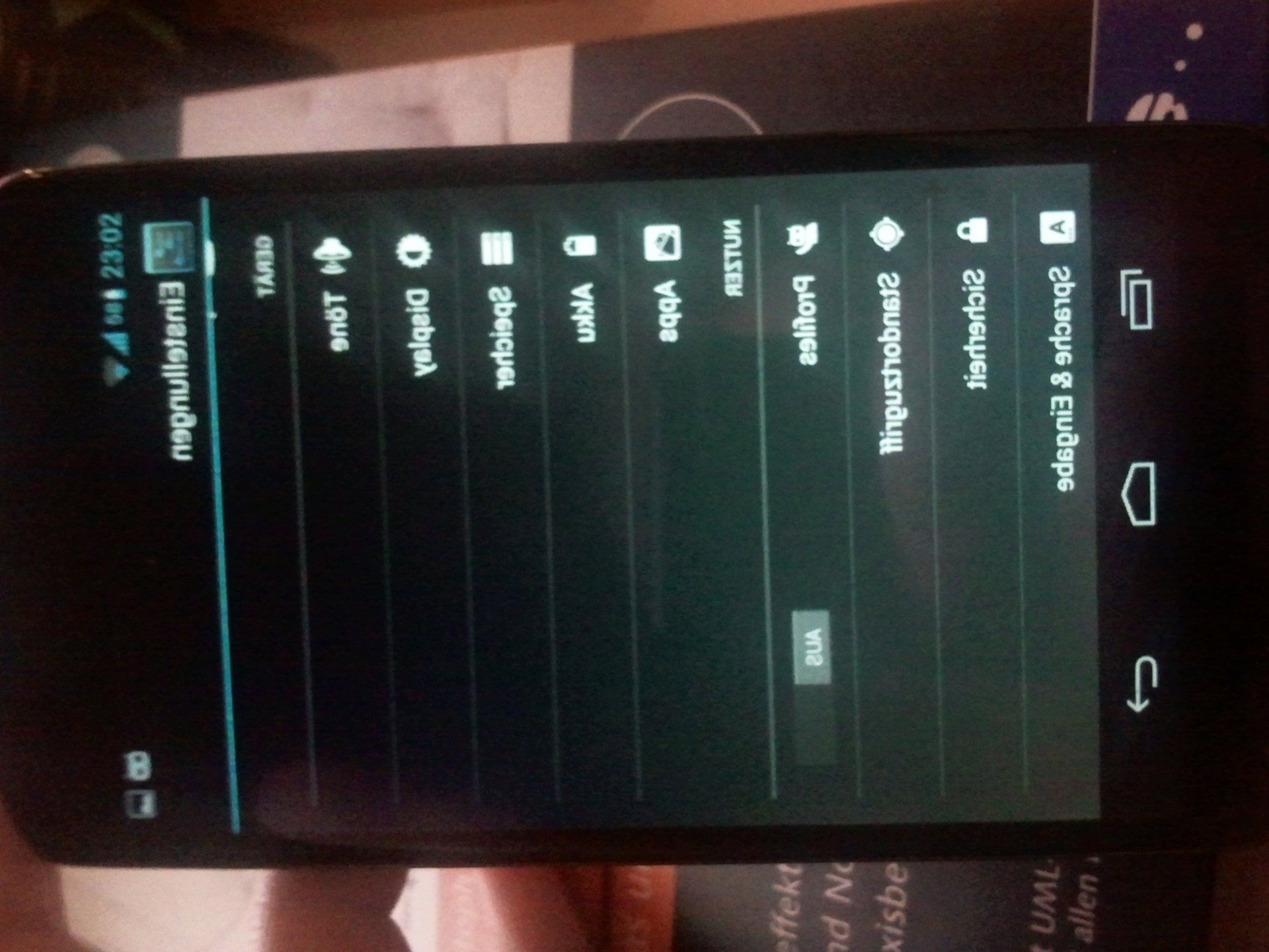

Edit: Ein "lustiger" Bug ist mir noch entgegen gekommen, den ich aber abfotografieren musste, da man ihn nicht auf Screenshot gebannt bekommt. Habs auch im Anhang - und zwar macht CM aus dem normalen Text RTL, wenn man auf das Handy auf 270° (also auf den Kopf) gedreht hat.
