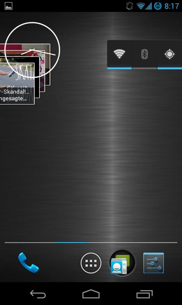

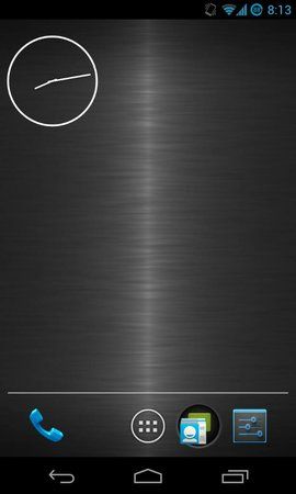

Ich hab hier ein witziges feature gefunden..
Die Uhr ist fixed auf jeder Seite! Kann angeklickt werden aber nicht entfernt werden.

Bitte hänge deine Bilder beim nächsten mal direkt an, oder lade sie irgendwo hoch. Sie sind einfach zu groß und stören.
