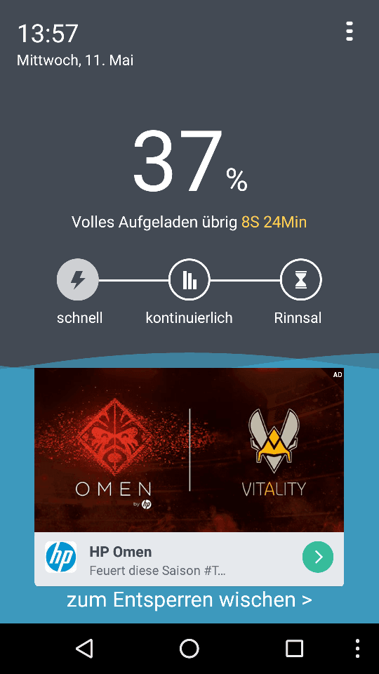

Also mit meinen alten GAPPS läuft wieder alles. Neue Frage was ist das für ein Misst?
Wird beim Laden angezeigt
Ich habe jetzt schon mehrfach etwas von Spam durch den ES Datei Explorer gelesen... Hast du den zufällig installiert?
Ne, aber den Root Explorer.
Der kann es eigentlich nicht sein. Den habe ich zB auch drauf und nicht diesen Spam... Da hilft wohl nur sich App für App an den Übeltäter ran zu tasten...
Also, mal ein Feedback. Ich konnte den Bildschirm schließen und seit dem ist nichts mehr dergleichen aufgetreten. Komisch, hoffe das die ROMs von den Devs nicht irgendwie mit Ad zugespamt werden. Das wäre richtig schade...
