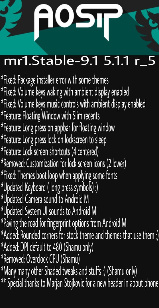

Zeit für ein Update ;)

Läuft top!
Da ist allerdings zu lesen, dass der HDR+ Modus bei der Kamera zu einem Fehler bzw. zum Absturz der Kamera führt und nur beim N5 leider.
Wer also gern Fotos mit HDR+ schießt, besser die Finger erstmal davon lassen.
Mit Anpassung des Threads warte ich erstmal, ob da bald wieder ein Update/Build erscheint die auch reibungslos läuft.
@freakout kannst ja gern mal berichten wie es mit dem Flashenvorgang so hingehaut hat, auch was das Flashen von anderen Kernels angeht und mit den GApps ob es geklappt hat alles, danke dir ;)

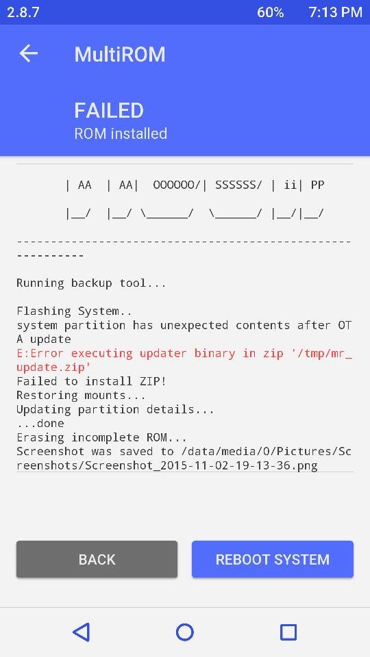

Flash über Multirom hat bei mir folgenden Fehler gebracht, hab sowohl das aktuelle baseband und den aktuellen bootloader installiert. Werde mich einlesen und bei Erfolg berichten.

Also es scheint noch Probleme zu geben mit Multirom, es geht zwar, aber auf einem eher umständlichen Weg:
Alex Westphal (blazze11)
01:42
Is it possible to flash it as secondary rom in multrom?
Kris Nelson
MODERATOR
01:47
+Alex Westphal nope.. You need flash as primary, make a back up and restore as secondary.. Come update time you'll need to reverse it back to primary
[doublepost=1446492690,1446491315][/doublepost]@freakout Wie ich sehe hast du auf G+ dieselbe Antwort erhalten zwegs Mutliromsupport was ich gepostet habe :)
Reaktionen: freakout
Bedauerlicherweise ja, und der Aufwand war mir gestern dann doch zu groß, zumal meine 16gb fast voll sind, mal sehen was die Zeit bringt
Drum lass ich das mit Multirom bei mir, hab ebenfalls nur 16GB, da mach ich leichter immer ein Nandroid Backup was ich dann innerhalb weniger Minuten zurück gespielt hab, so kann ich ohne Bedenken jede neue Rom auf die schnelle mal testen.
