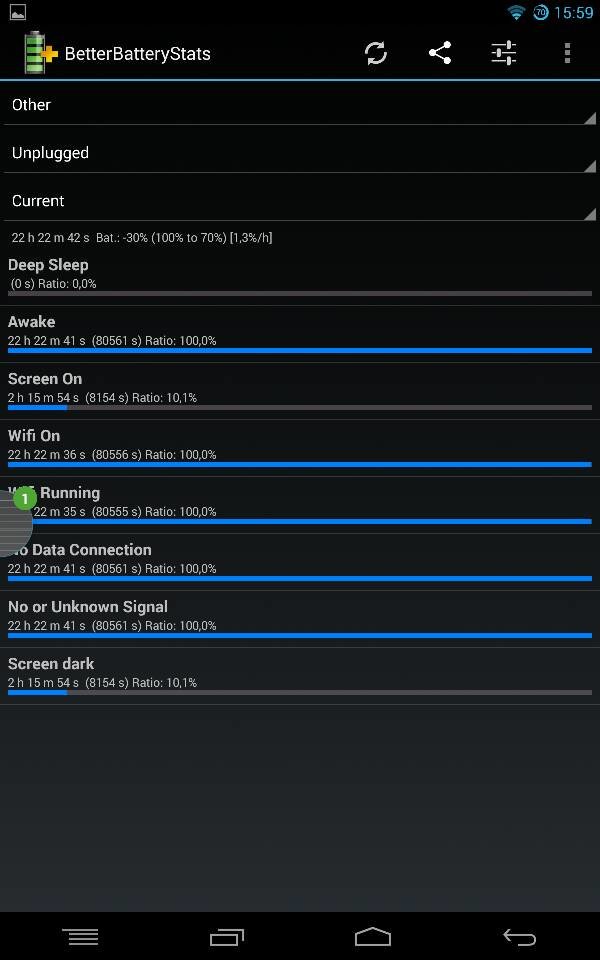

Hab jetzt ein paar Tage die PA drauf.
Sobald ich auf Tablet UI Wechsel und 320dpi einstelle bekomme ich etwa alle 10 Sekunden einen 5 Sekunden langen freeze.
Also gäbe es einen FC der SystemUI jedoch ohne Meldung.
Ist das bei euch reproduzierbar?
wenn nicht flashe ich nochmal clean
