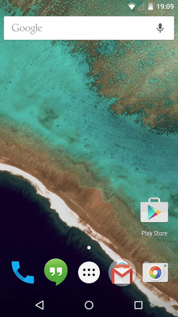

falls jemand das Batterie Symbol mit Prozent Anzeige möchte, hier eine einfache Lösung.
Leider erkennt man es nicht so gut.
via Terminal schrieb:
content insert --uri content://settings/system --bind name:s:status_bar_show_battery_percent --bind value:i:1
via ADB schrieb:
adb shell content insert --uri content://settings/system --bind name:s:status_bar_show_battery_percent --bind value:i:1
via App schrieb:
Neustart nicht vergessen!!!
MfG
starbase64

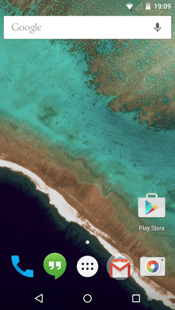

hier ist ein Navbar mod, sie ist nun halb so hoch.
Download: http://ul.to/3ikchcyb
MfG
starbase64
Danke für den Link,geflasht und Navbar gefällt mircum einiges besser in der Höhe.
Die Rom is echt top,vom Akku und von der Performance her.
Wlan geht nicht aus im Standby, wenn man Bluetooth anlässt (laut einiger User auf XDA).
MfG
starbase64
Gibt es eine Möglichkeit den Navbar Mod ohne weiteres gefahrlos wieder zu entfernen? Der ist mir dann doch etwas zu klein! :winki:
