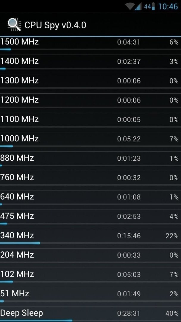

mir ist gerade etwas aufgefallen was die verkürzte akkulaufzeit im vergleich zur STOCK rom erklären könnte.
hatte die stock gestern drauf, also mit RUU installiert, komplett neuzustand. danach habe ich CPU spy installiert und dort gab es den CPU modus "depp sleep". das gerät war die meiste zeit in diesem modus. jetzt bin ich wieder auf die CM9 beta3 umgestiegen (mit CM9 standard kernel), alles neu installiert. wenn ich jetzt cpu spy öffne steht der modus "deep sleep" unter dem punkt unused CPU states, also er wird gar nicht verwendet. ist das bei euch auch so? ich vermute, dass das der "5 Kern" ist, der verwendet werden sollte, wenn keine großartige power benötigt wird.
Der Deep Sleep hat nix mit dem 5. Kern zu tun, den Modus hat jedes Android Phone.
(Beim Stockkernel is noch ein 51mhz Schritt vorhanden, das is der 5. Kern. Is aber bei den meisten Custom Kerneln aus der Anzeige rausgenommen worden. Vorhanden und genutzt wird er aber immer noch, nur nicht mehr in SpyCPU und Co angezeigt)
Wenn dein Gerät wirklich nicht in den Deep Sleep geht, hast natürlich nen hohen Akkudrain.
Lass es mal paar Minuten liegen ohne irgendwas dran zu machen, dann sollte der Deep Sleep benutzt werden und du es in SpyCPU sehen.
Gründe für keinen Deep Sleep:
Hast GPS an? BT? WLAN? Die Funktionen sollten hier immer abgeschälten sein wenn sie nicht benötigt werden, da sie den Deep Sleep verhindern können. Is noch nen Bug..
Falls das alles aus is und dein Gerät nicht in Deep Sleep geht, ist es ne App die es "wach" hält und/oder schlechter/immer wieder verloren gehender Empfang.
Reaktionen: guitarbenny
Also ich hab CM9 jetzt wieder weg/ runtergeschmissen. 1. ich hatte einen Bootloop und 2. will ich eh das Jelly Bean Rom bald rauf machen. Bin jetzt auf Stock RUU
Sorry, war etwas zu voreilig. Deep Sleep geht, trotz aktivem WLAN.
