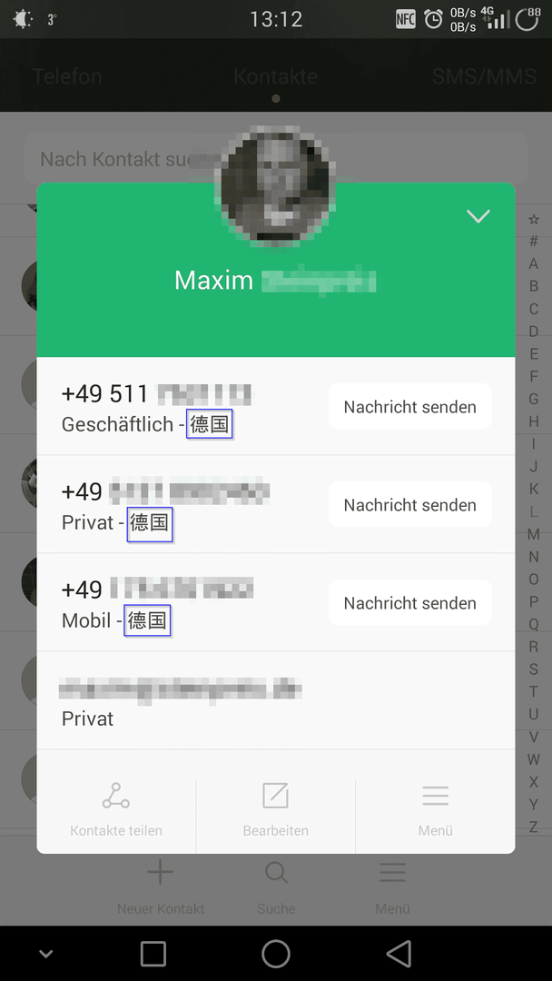

Ich habe ein Problem damit, dass die in der Kontakte App chinesische Zeichen enthalten sind.
Wie kann ich denn die Contacts.apk austauschen? Ich habe bereits aus der B127 die Contacts.apk und die ContactsProvider.apk extrahiert.

Wenn ich einen Kontakt antippe stehen da auch chinesische Zeichen. Siehe Screenshot.
Na klar, das macht Sinn. danke für den Tipp.
Diese 122 ist je schon deodexed, die Contacts.apk und die ContactsProvider.apk daraus kann ich problemlos nutzen.
Leider ändert sich nichts - die chinesischen Zeichen bleiben.
