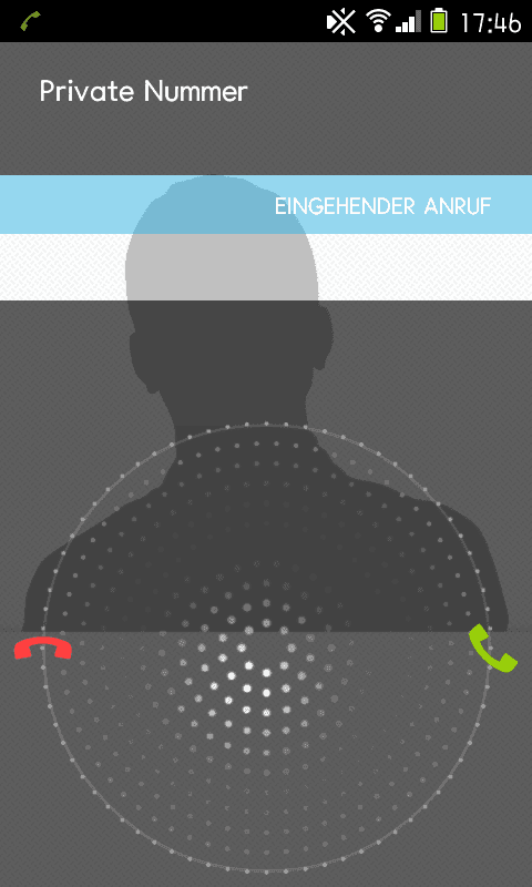

Ich bin gerade auf ein komisches Verhalten aufmerksam gemacht worden.
Wenn eine Telefonanruf ankommt, erscheint ja dieser komische Kreis wo ich dann nach rechts schieben muss um den Anruf anzunehmen.
Ich weiss noch von der CM11, das da immer Symbole an dem Kreis waren, also rechts der grüne Hörer, links der rote Hörer.
Bei CM10 sind die nicht vorhanden, ist das bei Euch auch so, oder habe ich irgendwas verstellt und kann mich daran nur nicht mehr erinnern?
Bowfinger schrieb:
Wenn eine Telefonanruf ankommt, erscheint ja dieser komische Kreis wo ich dann nach rechts schieben muss um den Anruf anzunehmen, also rechts der grüne Hörer, links der rote Hörer. Bei CM10 sind die nicht vorhanden.
That´s correct ,.... ja das ist leider auch ein Bug den ich auch habe. :huh:
Gruß Stulle
Ja das mit den fehlenden Rufannahmesymbolen habe ich auch. Mich nervt das jetzt doch ein wenig mit dem nicht funktionierenden Radio (bei mir jedenfalls). Was könnt ich tun? Das Radio zur Benutzer Anwendung umwandeln und dann das huawei-fm installieren ging leider nicht :(
Ich möchte die ROM ansonsten gerne behalten. Bitte um Hilfe!
Wieso sollten den die Symbole fehlen
FM Radio funktioniert auch ein bissel leiser als der Rest aber es geht bestens.
Gruß Daddel
