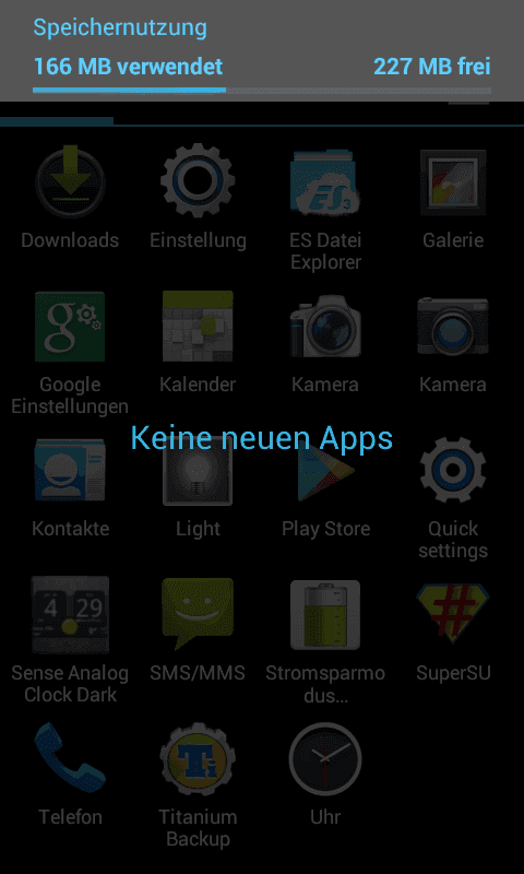

Danke für die Info,
benutze auch den ES Explorer(einfach geiles teil). Nur leider kann ich die besagt Datei nicht löschen und die heißt bei mir GMS_maps.apk.
P.S bei mir sind nur 160MB RAM frei.
@Obi8: Sollte aber so gehen. Hast du dem ESExplorer Schreib- u. Leserechte erteilt? Es sollte eine SuperUser Anfrage kommen.
Andernfalls kannst du besagte Apps auch direkt aus dem Rom löschen. Einfach das Rom mit WinRar öffnen. Dann unter "system-->app." Die entsprechende App suchen, markieren und mit der linken Maustaste auf "Datei löschen". Dann das Rom nochmals flashen und den Cache/Dalvik Cache wipen. Sollten sie dann immer noch vorhanden sein müsstest du ein Factory-Wipe durchführen.
Ich habe die beiden nicht herausgenommen da viele keine eigene "OffLine-Navigation" besitzen oder extra kaufen möchten.
Der Ram-Verbrauch schwankt stark, und ist abhängig von im Hintergrund laufenden Diensten. Bei mir sind es immer so zwischen 160-und 200 MB freien Rams. Aber der von andyw890i angegebene Wert hatte ich auch schon.

Ja 166mb ist komplett leer ohne radio,browser,htmlview..usw (das löschen der apps waren 43mb)

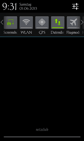

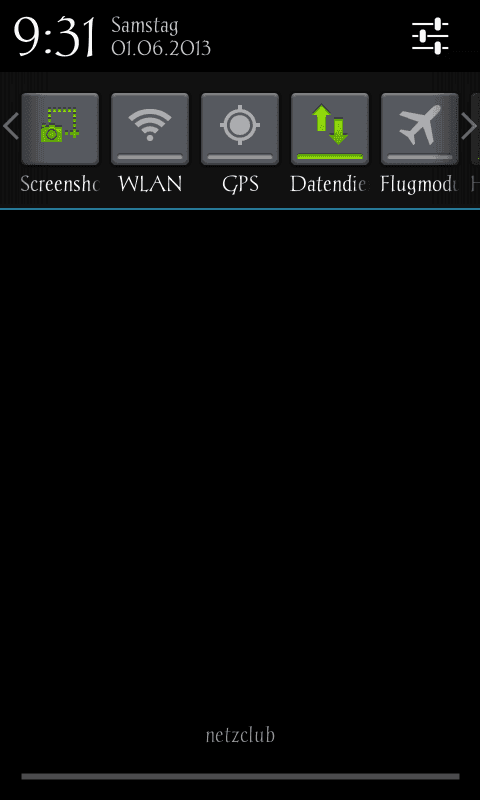

@minotaurus ja genau lautstärken wippe um gerät zu wecken :biggrin: habe dir mal die flash Datei angehängt.

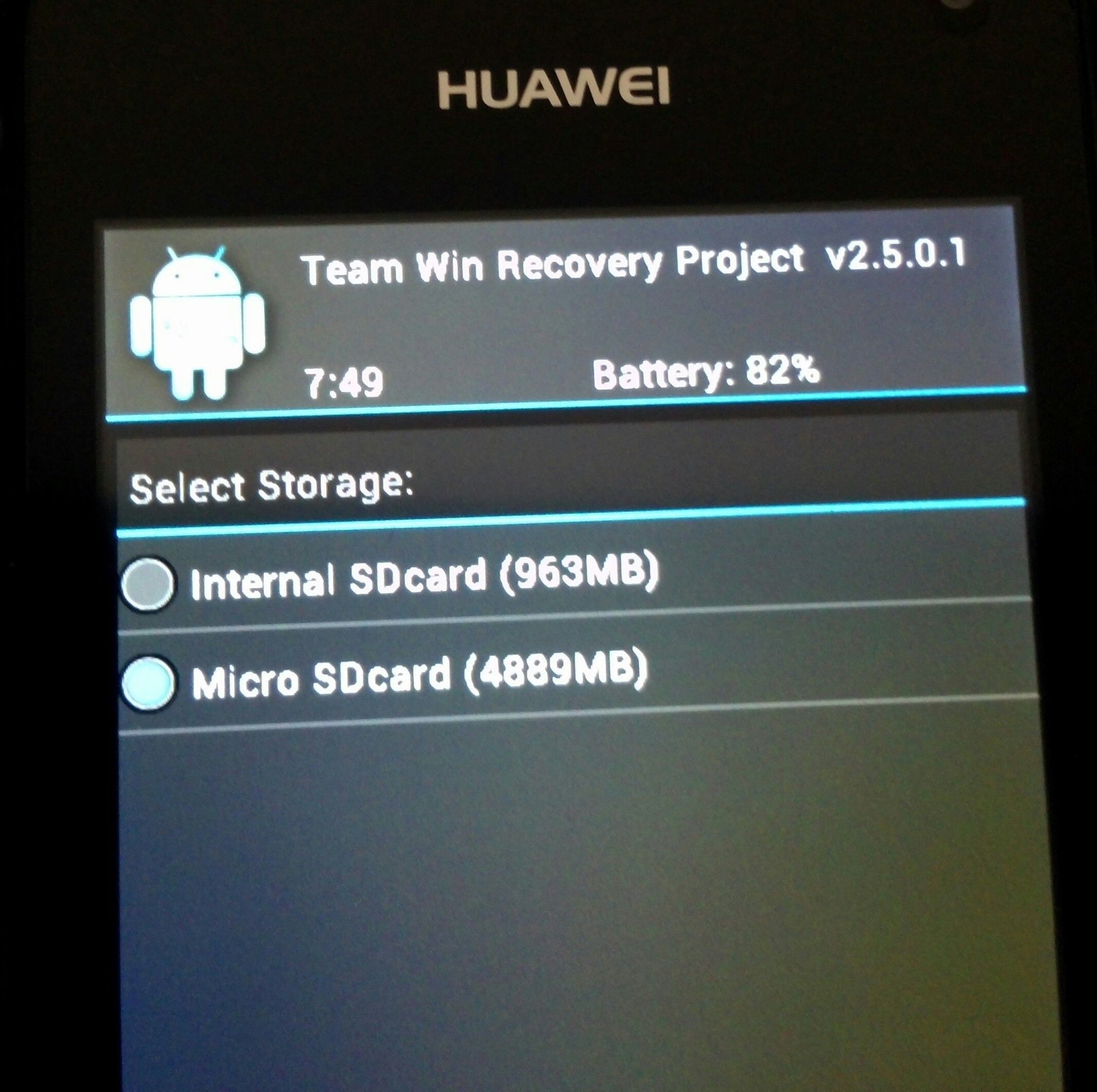

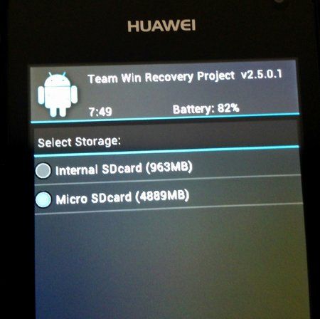

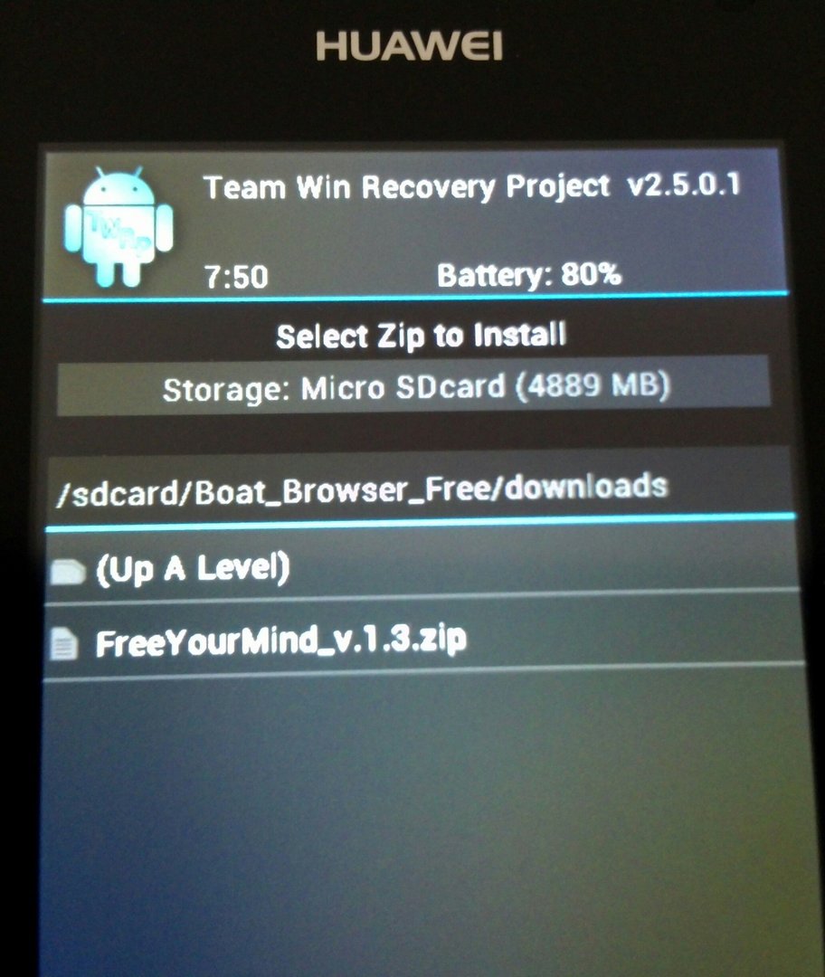

Das TRWP findet die zip bei mir nicht. In welches Verzeichnis muss ich die zip verschieben?
in das root verzeichnis der sdcard
Die zip kannste da ablegen wo du willst und sie auch wieder findest..
Ich vermute mal das du sie aufs root der sd kopiert hast und sie jetzt vergeblich auf der intern sd suchst ;)
Schau mal die bilder du kannst im menü (install) die Sdkarte umschalten.
greetz andy
