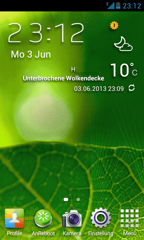

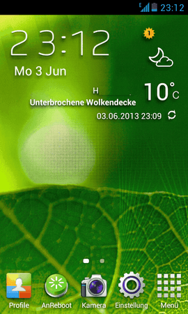

habe den S4 Launcher und Accuweather Transparent, gefällt mir persönlich besser.
power und lautstärke leise gleichzeitig drücken oder wenn die leiste hast auf mehr klicken das screenshout an die gewünschte stelle schieben.
greetz andy
