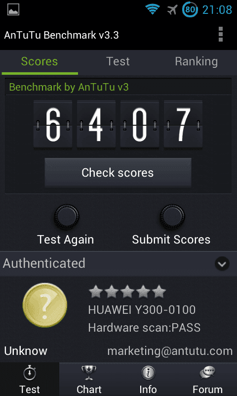

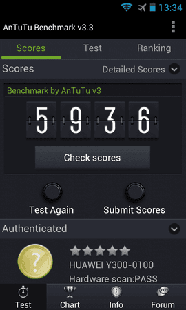

p.s.: Zu der preformes kann ich nixs sagen da ich jede menge apps nach install gelöscht habe und go launcher mit CM10 thema installt habe. Aller dings habe ich bench test gemacht und habe mich um ca 430 verbessert. (bilder jetzt und davor) :flapper: ob das an den gelöscht sachen liegt keine ahnung ..... ach ja Otti der play store ist übrings als alte und als 4 version im rom enthalten.
P.s.s: Super video anleitung Da hast es echt drauf hut ab
  • 197164d1367236093-benchmark-ergebnise-zum-vergleichen-der-firmware-screenshot_2013-04-29-13-34-1.pn
Reaktionen: otti17

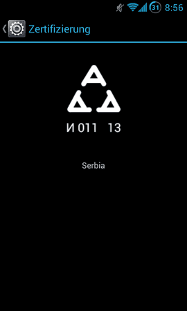

Was bedeutet Zertifizierung und kann ich die Sprachen siehe Bilder entfernen?
