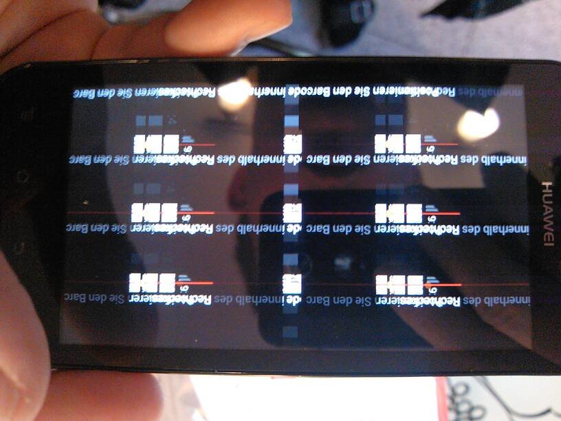

die dolmatov94 v1.0.3 scheint flüssig zu laufen.. Wenn noch 3rd party KamerApps gehen würden...
Hier nen Foto vom Barcode Scanner in Aktion
...using tapatalk on my huawei honor smartphone
hey leute, wie sieht es jetzt eigentlich mit den neuen Versionen aus, hat jemand schon Erfahrungen gesammelt ?
Mobile Daten ok ? wlan ok ? Datenverbrauch-Anzeige ok ? sonstige Abstürze oder Freeze?
danke schon mal im voraus :rolleyes2:
Also Dolmatov94 V1.0.3 läuft bei mir
weniger Reboots als bei der 1.0.1
WLAN geht
Mobilfunkdaten geht
YouTube geht
Dritt-Anwenund-Kameras geht nicht
