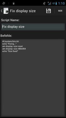

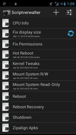

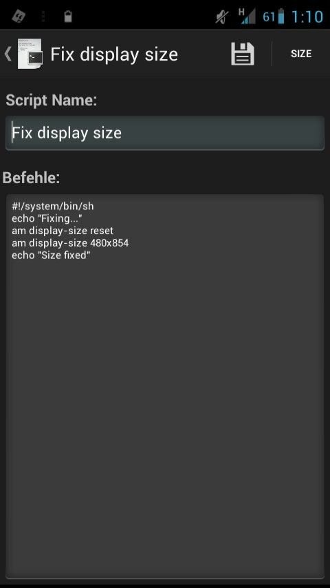

Ich habe bei der aktuellen dolmatov94 1.0.3 Version das Problem das im Eingangspost als "Rand untem am Display (100%)" beschrieben wird. Jedoch ist es bei mir eher so, dass OBEN am Rand die Statusleiste etwas abgeschnitten wird. Der passende Befehl in der Konsole behebt das Problem für eine Weile, aber maximal bis zum nächsten Neustart. Gibt es einen dauerhaften Workaround oder eine Möglichkeit, die 3 Befehle bei jedem Neustart automatisch auszuführen?
Bei mir hat immer ein kurzer Wechsel in den Landscape-Modus geholfen.
Auf jeden Fall schneller als in die Konsole zu gehen :laugh:
Mh stimmt. Zumindest wenn das geht, also wenn man nicht auf dem Homescreen sondern in einer App ist. Aber gibt es denn gar keine andere Möglichkeit? Auf Dauer ist das doch etwas nervig.

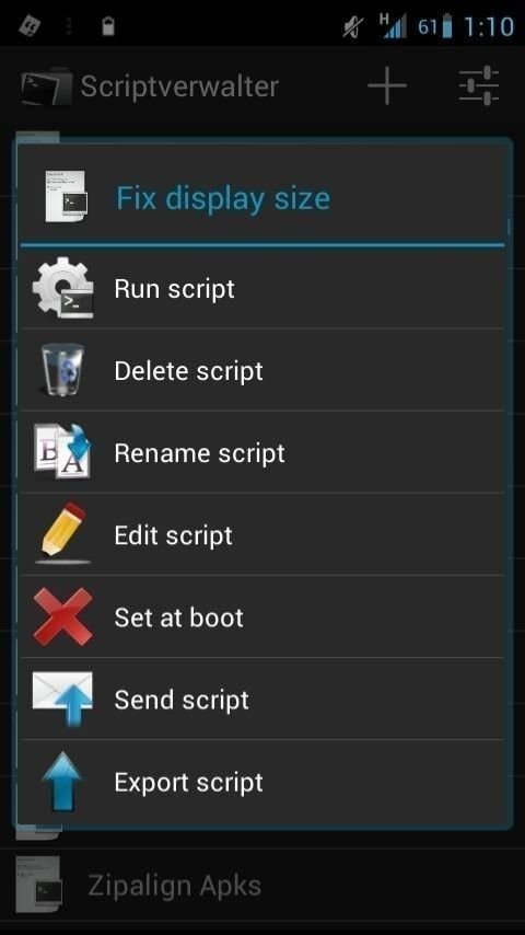

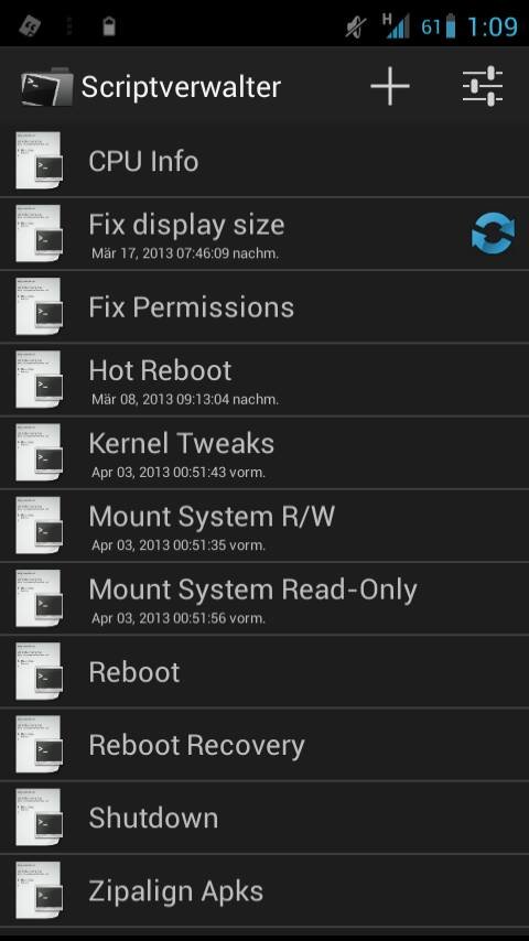

Doch die gibt es.
Mit der Rom Toolbox Pro ( Lite musst du ausprobieren).
Im eingebauten Scriptverwalter kann man die beim Start ausführen lassen.
Mein Script sieht so aus:
Gruß Alex
