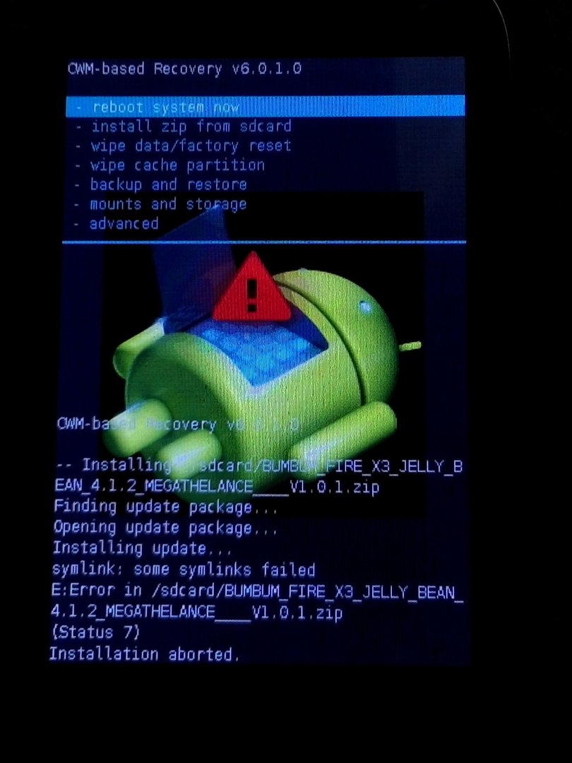

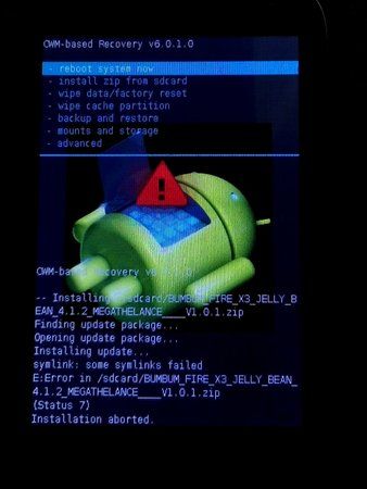

Hm die habe ich schon drauf (siehe bild )
Habe die tage mal die orginal rom drauf gespielt und hatte dann die 3.0 da nach und habe dann die 6.0.1.0 drauf gezogen.
um diese rom hier zu testen. es kommt aber immer die meldung satuts 7 habe
mal alles formatiert aber es geht nicht hmm habe des rom auf 92 mb verkleinert(apps und klingel gelöscht) bis her ohne erfolg :(
na mal abwarten vielicht kann der Megathelance hier eine lösung für finden.
was hat es einglich mit dem symlink: some symlinks failed auf sich ?
greetz andy

Aso ok. Ich dachte du hast noch die CWM Recovery mit den angepassten Partitionen durch die CM 7.2 Extended ROM drauf, da die glaube ich automatisch geflasht wird.
stimmt jetzt wo du es sagst . die cwm wird mit installiert beim install vom zip.
da ich immer die version CM_7.2_Extended_V2 nach dem testen dieser rom auf gespielt habe und rest mit titan backup wiederhergestellt(apps und daten) müßte das CWM ja doch die angepasste version sein.
werde morgen mal neu die von dem link noch mal auf spielen und diese rom hier testen ich berichte morgen ob es geklappt hat.
Dank dir für den hinweis
greetz andy
Ich bekomme ganz genau die selbe Fehlermeldung :(.
Jetzt bekomme ich diese Meldung auch (Status7)obwohl ich viele Apps und Klingeltöne gelöscht habe.:mad:

MorphX schrieb:
@ andyw890i
Ja klar, durch die geänderten Partitionen (auch im Recovery) hast du zu wenig Speicherplatz auf /system. Daher einfach die normale CWM Recovery zuerst flashen von hier: https://www.android-hilfe.de/forum/...deos-x3.695/recovery-cwm-v6-0-1-0.279899.html
:thumbsup: Noch mal danke schön an Morphx (für den tip)
Also wie folgt alles auf huawei standert update (orginal Handy)
dann oden die CWM recovery aufgespielt :thumbsup:
Jetzt wie Megathelance es beschreibt in seiner anleitung vorgehen.
Dann bootet das handy ca 2 min (gefüllte) :biggrin: genail :thumbsup:
gute arbeit Megathelance
Werde morgen weiter testen biss her top

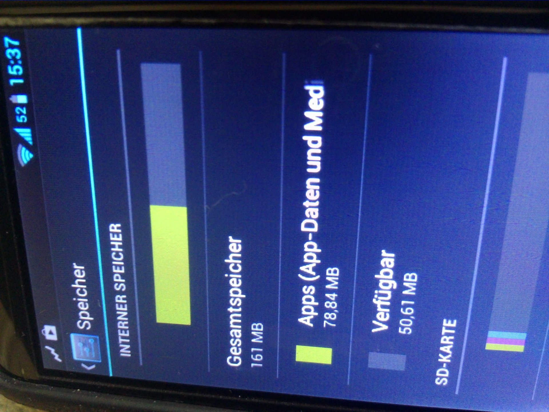

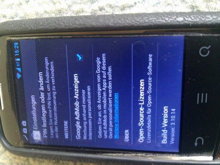

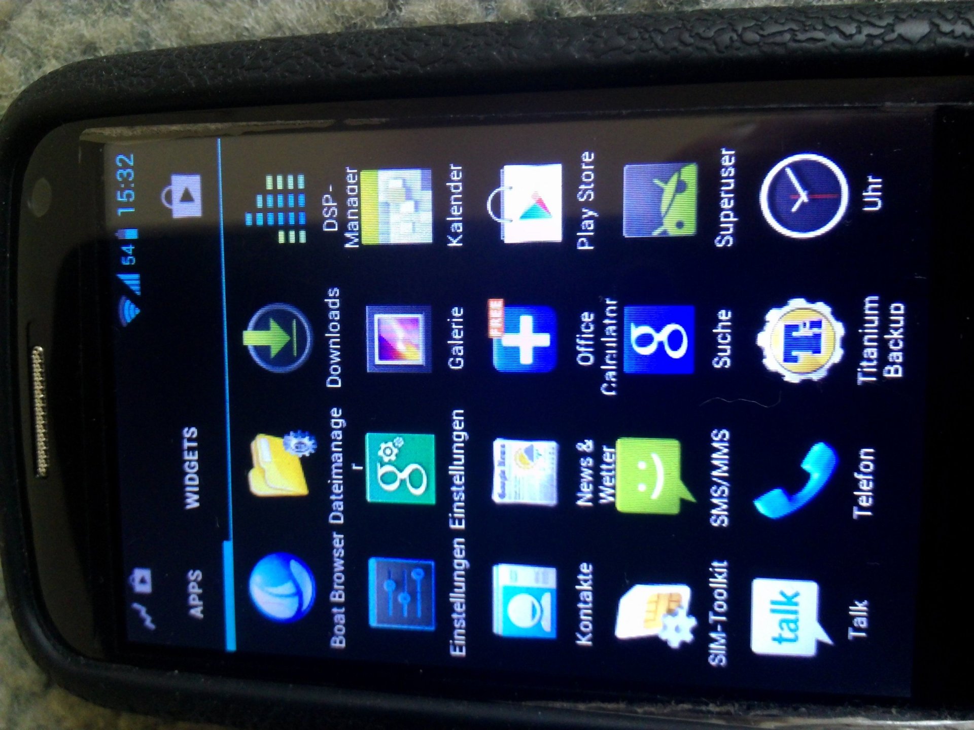

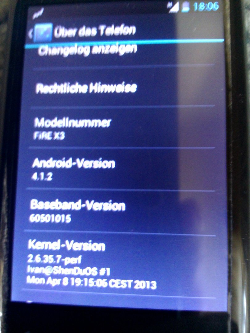

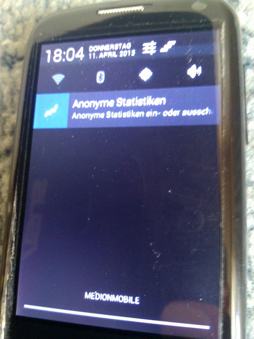

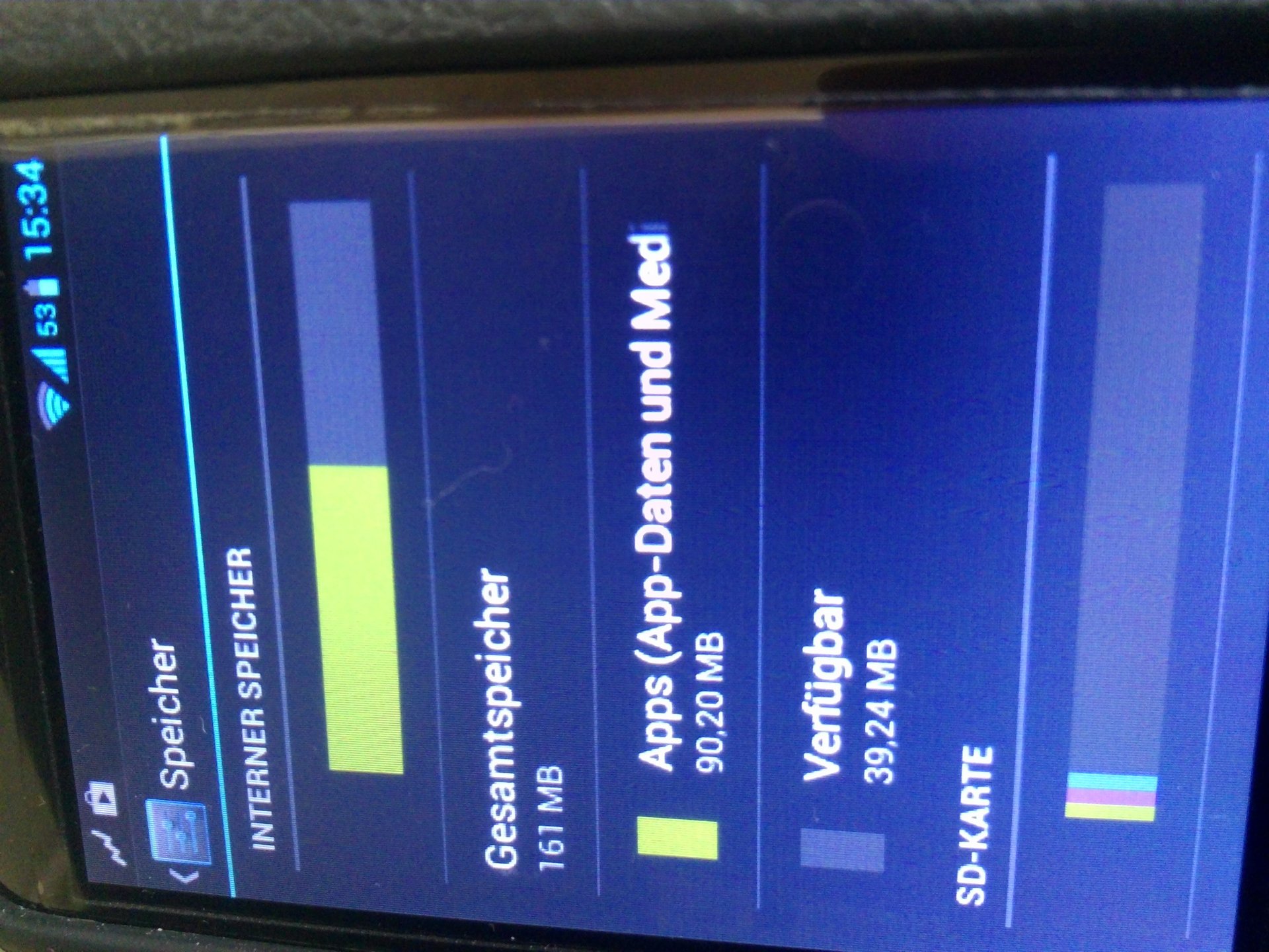

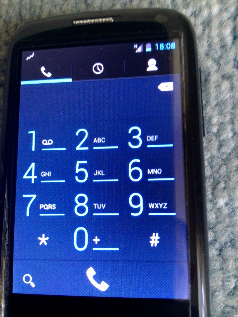

Habe jetzt Playstore drauf in der version 3.10.14 ( siehe bild 1)

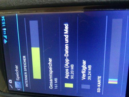

Jetzt richte ich mir mal alles ein nur mit speicher platz wirds knapp na mal schauen vorm verschieben auf sd sie bild 2 nach dem verschieben bild 3

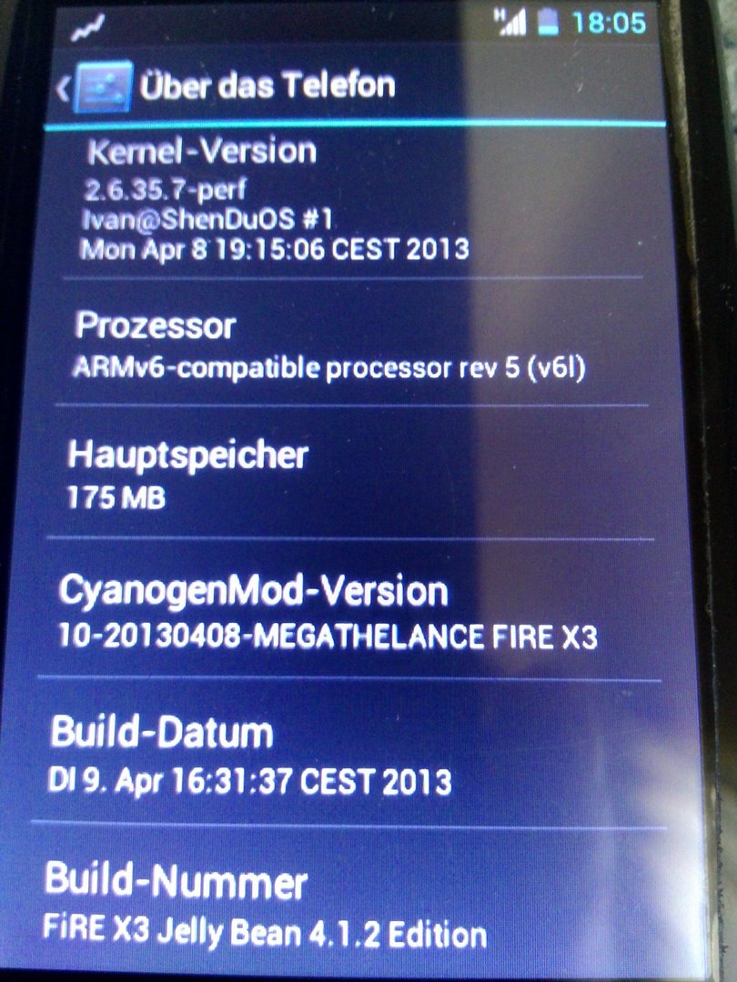

bild 4 was installiert ist (paar gelöscht und durch meine(lieblingsapps) erstetz)
Werde heute mal handy vollgeladen testen wie lange akku hält (wlan und paar games ) berichte dann morgen oder montag :D
greetz andy
