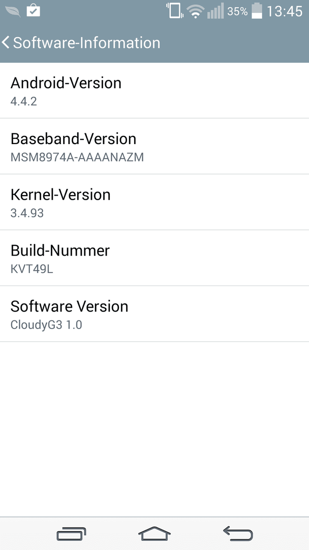

Hallo seit einiger zeit funktioniert dieses funktion nicht mehr....
Beim bilder anschauen wird das telefon nicht gedreht obwohl die drehung aktiviert ist.
Der nährungssensor funtkioniert beim telefonieren auch nicht mehr normalerweise ist das Telefon dunkel geworden und die tasten werden ja gesperrt dies passiert auch nicht mehr.
Am anfang hat bei mir knock on auch nicht funktioniert dann bin ich in ein menu gegangen und das ein update gemacht. Danach ging diese funktion wieder. Hatte ich irgendwo gelesen wie das geht
Vielleicht geht das dann auch bei den sensoren
Habe auch die app sensor test aus dem playstore geladen , da wird lediglich nur die batterie angezeigt
Alles nach dem Update auf die neuere version
Nun benutze ich aber die cloudy g3 1.0
bitte solche Probleme künftig direkt in den entsprechenden ROM-Threads ansprechen, wohin ich den Post nun verschoben habe! Welches Baseband hast Du denn geflasht und haben die Sensoren mit einem anderen ROM zuvor funktioniert?
Viele Grüße
Handymeister
Im anhang ja hatte die baseband gewechselt
LGD802_10B_EUR_RADIO M8974A-AAAANAZM-1.0.190036
Ich glaube dieses war es
Welches soll ich nehmen die aktuellste
Ja, ich rate zur aktuellsten Version!
Und welche die kitkat spezialversion. ?
Nein, die ganz obere. Die Spezialversion ist für AOSP-ROMs und dies hier ist keins.
Danke funktioniert wieder alles
