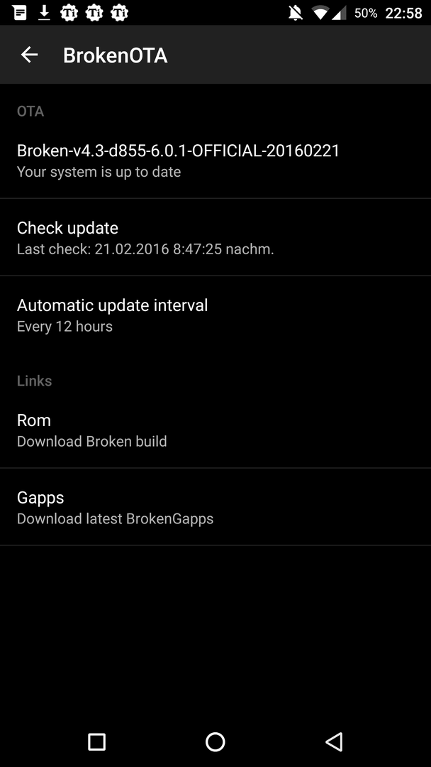

Es gibt keine OTAs bei Broken...
Wird aber angeboten:
Und, was passiert, wenn man drauf drückt? Richtig... Ergo: Gibt keine OTAs bei broken :cool:
