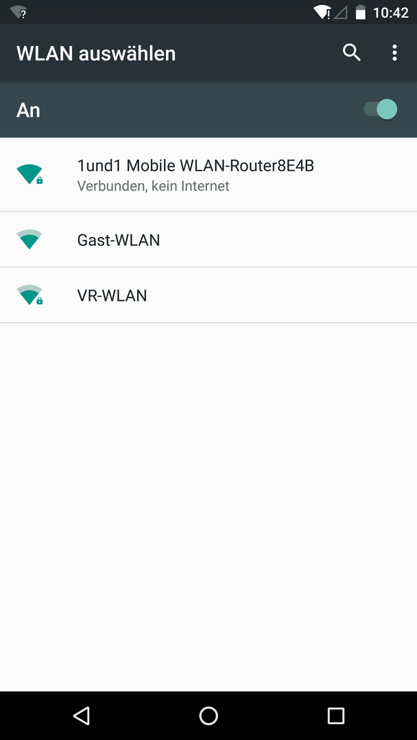

Hallo Leute,
habe heute das Build cm-13.0-20160216-NIGHTLY-d855.zip geflasht und die BaNkS_Dynamic_GApps_6.x.x_2-8-16_12:50.zip.
Nun habe ich das Problem das das sich das Handy mit dem Router per W-Lan verbindet aber keine Internetverbindung hergestellt wird.
Nun meine Frage, liegt das an der Rom oder an dem Mobilen Router?
Nach dem flashen des 777 Kernel, ist das Handy beim booten hängen geblieben.
Jemand nen Tip...
Router resetet? Handy rebootet? Caches im Recovery gewiped? Wlan-Frequenzband gecheckt in den Wlan-Einstellungen? Muss man euch denn alles aus der Nase ziehen? ;-)

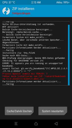

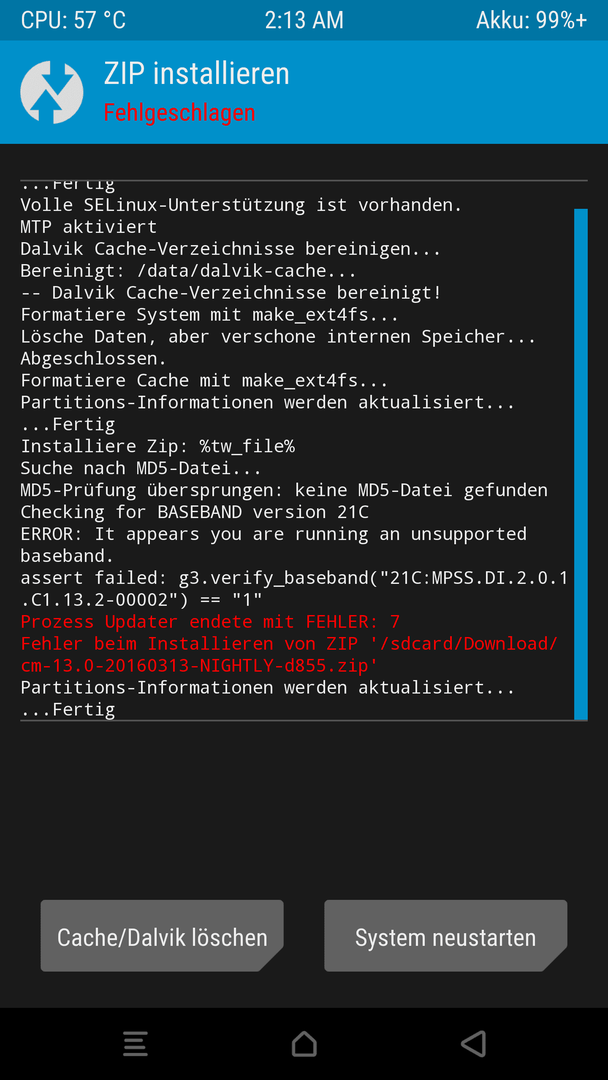

Hallo Leute,
was bedeutet dieser Fehler?
CM13 besteht bei der Installation auf der Baseband-Version 21C - für das d855 gibt's unter [RADIO/MODEM] [d855] LG G3 die passende Zip-Datei.

Heißt das, ich muss die 21C Zip flashen bevor ich die CM 13 flashe???
Die Baseband Version 21C ist für die neuen Nightlys erforderlich und wird beim installieren abgefragt. Auf XDA hatten auch einige das Problem.
Ab welcher Nightly ist das so?
Also bei der Installation kam bei mir keine Abfrage, es kam sofort die Fehlermeldung...
Also wenn die Baseband Version nicht stimmen sollte, kommt in der Regel folgende Fehlermeldung....
"ERROR: It appears you are running an unsupported baseband"
Bei der Fehlermeldung Error=7 könnte deine Nightly unter umständen korrupt sein. Überprüfe mal die Checksum oder lade die Zip Datei nochmal neu herunter.
Mit der Zip ist alles i.O.
Ich habe, bevor ich das Nightly geflasht habe, die V21C geflasht. Dann ging alles ohne Probleme.
Wie gesagt bei mir kam keine Abfrage.
Spielt für mich auch keine Rolle mehr, hab sie jetzt am laufen.
DANKE...
