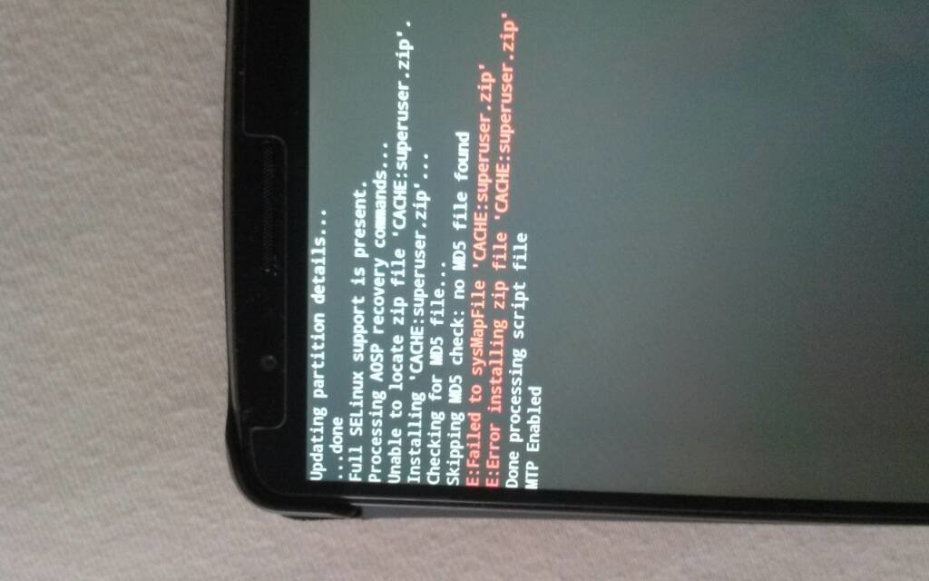

Kann superuser nicht installieren
@Nick0105: Welche zip ist das? SuperSU?
Die flashe ich bei mir erfolgreich, nur der Zugriff später auf die Systempartition klappt bei mir nicht.
Ich denke, das meine ich auch. Installiert ist ja, aber die su-binärdatei ist veraltet. Diese soll ich über recovery aktualisieren und das klappt nicht. (screenshot)
Warum wollt ihr denn alle SuperSU? In den Entwickleroptionen kann der Root Zugriff ganz normal, wie bei CM 12.1 aktiviert werden.
Nicht superSU, cm superuser meine ich. Brauche ich die App gar nicht?
Root ist in CM bereits vorhanden. Das musst du nur in den Entwickleroptionen aktivieren
