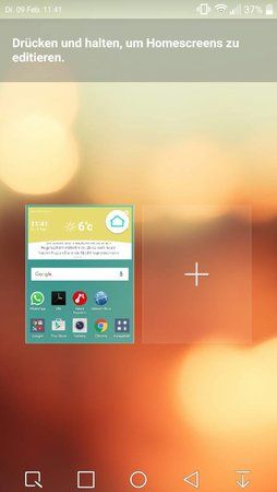

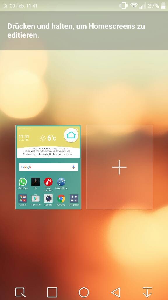

Aber du hattest den Smart Bulletin am Anfang? Oder fehlte der von Anfang an?
Ich hab das gleiche Problem. Die Option in den Einstellungen fehlt, genauso wie in der Übersicht der Screens.
So bei mir

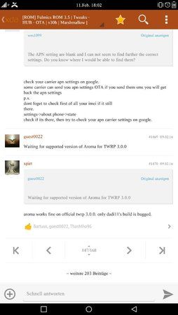

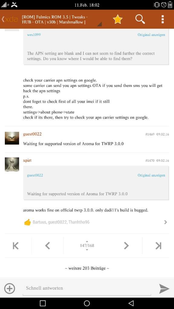

hallo,
ich habe folgendes Problem... neueste twrp version 3.0.0 sobald der aroma installer startet, geht das handy aus und kann nicht mehr eingeschaltet werden. ich muss dann den akku raus nehmen und wieder rein machen das es startet. hatte jemand dieses problem?
Weil TWRP 3.0.0 noch nicht kompatibel mit Aroma Installer ist...
Xpirt hatte aber, meine ich zumindest, geschrieben, dass deine ROM AROMA in TWRP3.0 unterstützt
Aber er sagt auch, dass nur die "offizielle" version funktioniert.
Jemand ne Ahnung ob man über Flashify die offizielle Version bekommt?
