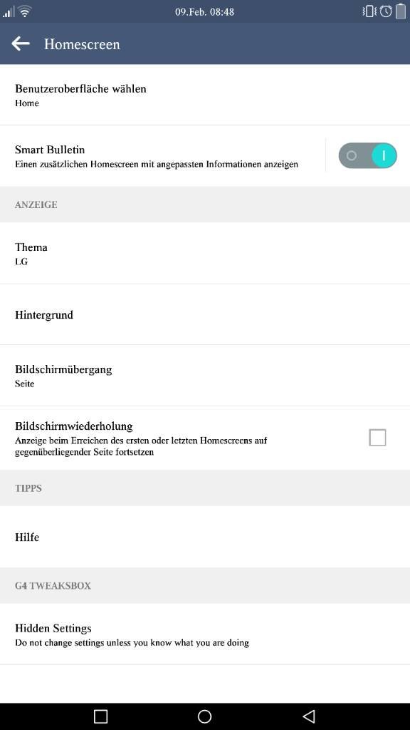

Mal eine Frage, habe den Smart Bulletin Homescreen über die Einstellungen oben rechts deaktiviert. Wie aktiviere ich ihn wieder?
Einstellungen-homescreen

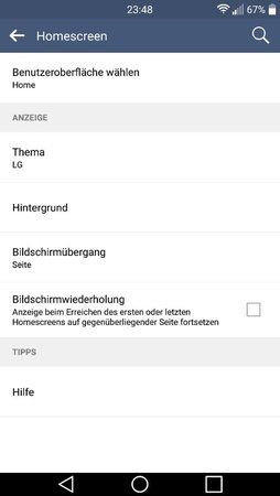

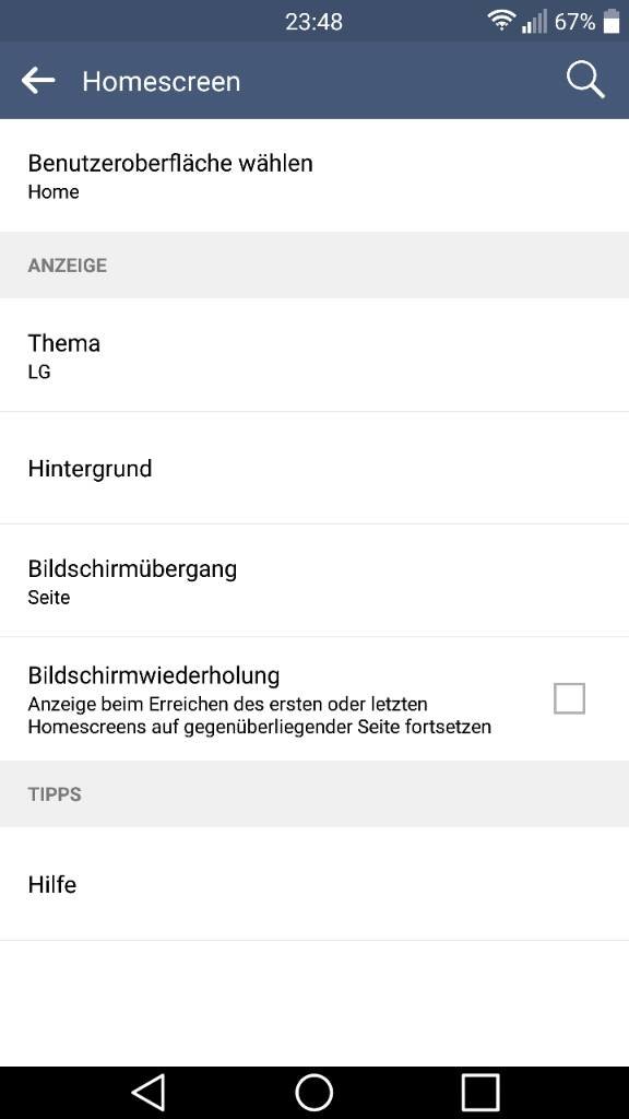

@Smittels
Da steht leider nix.
Seltsam....

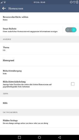

Sollte eigentlich so aussehen (Anhang 1).

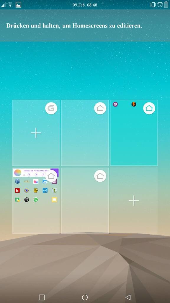

Wenn du deinen Homescreen mit 2 Fingern zusammen ziehst, bekommst du ne Übersicht deiner Screens (Anhang 2)
Wenn du den Screen mit dem G in der Ecke anklickst, solltest du es auch wieder haben.

Und genau der Bildschirm ist leider auch nicht da. Seltsam...
