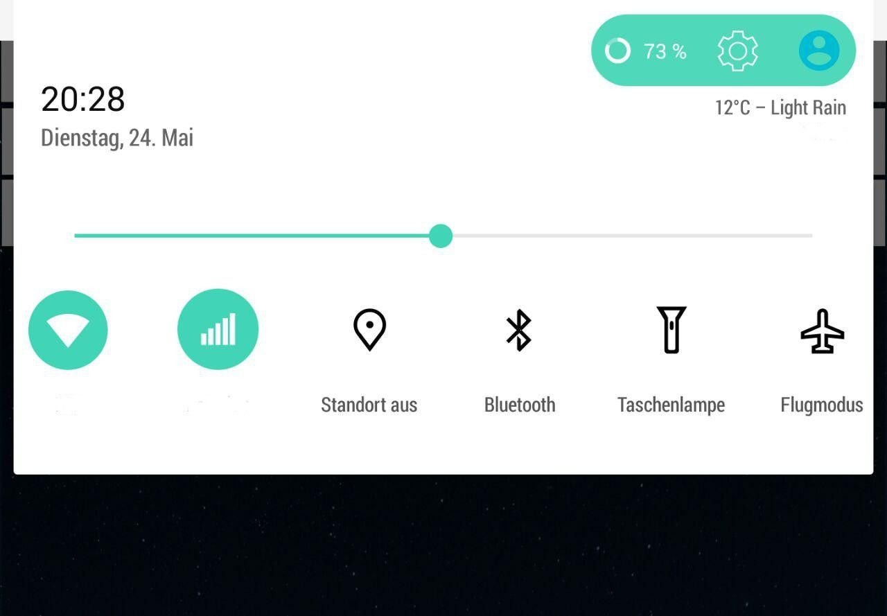

Habe mal das Xposed Modul "Qs X tiles per row [L-M]"
probiert mit dem LG G5 Theme noch drüber und das kam dabei raus:

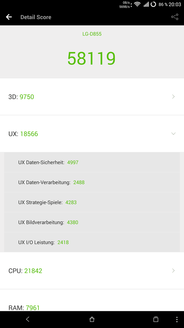

Ich teste jetzt mal ausgiebig diesen Kernel mal sehen was ich noch raus holen kann
[KERNEL][AOSP][UBERTC5.3][AnyKernel] aCC Kernel v1.5 - 04.05.2016
Soweit so gut... Keine verrückten Werte im Benchmark fluppt auch so wie man hoffen sollte bei den Werten. Apps starten definitiv schneller... Seiten bauen flotter auf...
Mal sehen was der die Tage so bringt auch im Hinblick auf xposed.

Sooo hab den Kernel jetzt paar Tage getestet mit aktuellem Xposed und folgenden Modulen.
Adblocker, Android N-ify, App Settings, Boot Manager, Flat Style Colored Bars, Gravitybox, Greenify, Knock Code, Native Clipboard, Qs X tiles per row, Youtube Adblock..
Kein merkwürdiges Verhalten irgendwie irgendwo festgestellt, kein FC,
Läuft tadellos auch Akkulaufzeit ist deutlich besser.
Und spürbar schneller alles. Am schnellsten mit der Release.
