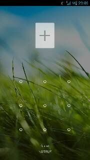

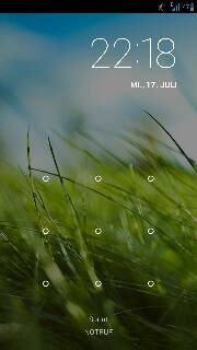

Kann mir noch jemand erklären wie ich den Sperrbildschirm anpassen kann ?
Hätte gerne die große Uhr mit dem Wetter weg,weiß aber nicht wie !
:confused:
Man kann das DashClock Widget bei den Apps (alle) deaktivieren, aber dann wird eine andere Digitaluhr eingeblendet.
Gesendet von meinem LG-P880 mit der Android-Hilfe.de App
Ich habe mal noch etwas rumprobiert: Man kann das Widget auch gedrückt halten, dann den Finger runter ziehen. Das Widget füllt nun den ganzen Bildschirm aus. Kurz loslassen, dann wieder gedrückt halten und auf "X Entfernen" schieben.
Dann sieht es so aus:
