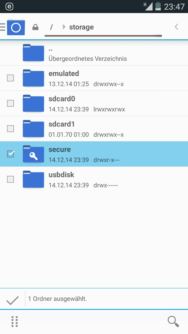

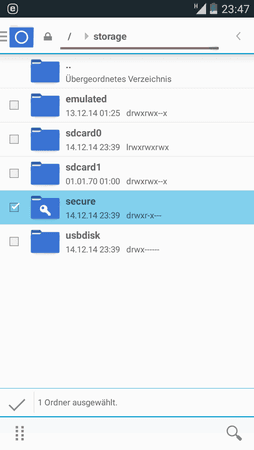

Wurde bei euch eigentlich auch ein gesichertes Verzeichnis erstellt? Ist mir heute erst aufgefallen. :huh:
Ja ? Hab mal pass vergeben ^^ komisch ....
Also ich bin auf der Version vom 12.12. und da wurde kein gesichertes Laufwerk erstellt.
Halt - doch, da ist es ja.....
Ich bin noch auf der vom 27.11. , bei mir ist die Funktion aber auch vorhanden und wenn ich unter diesem emulated 0 im Cm Dateimanager auf storage klicke hab ich den Ordner dort auch .
Wenn ich das Menü links öffne kann ich da auch drauf zugreifen beziehungsweise er möchte das ich ein Passwort anlege. :sly:
