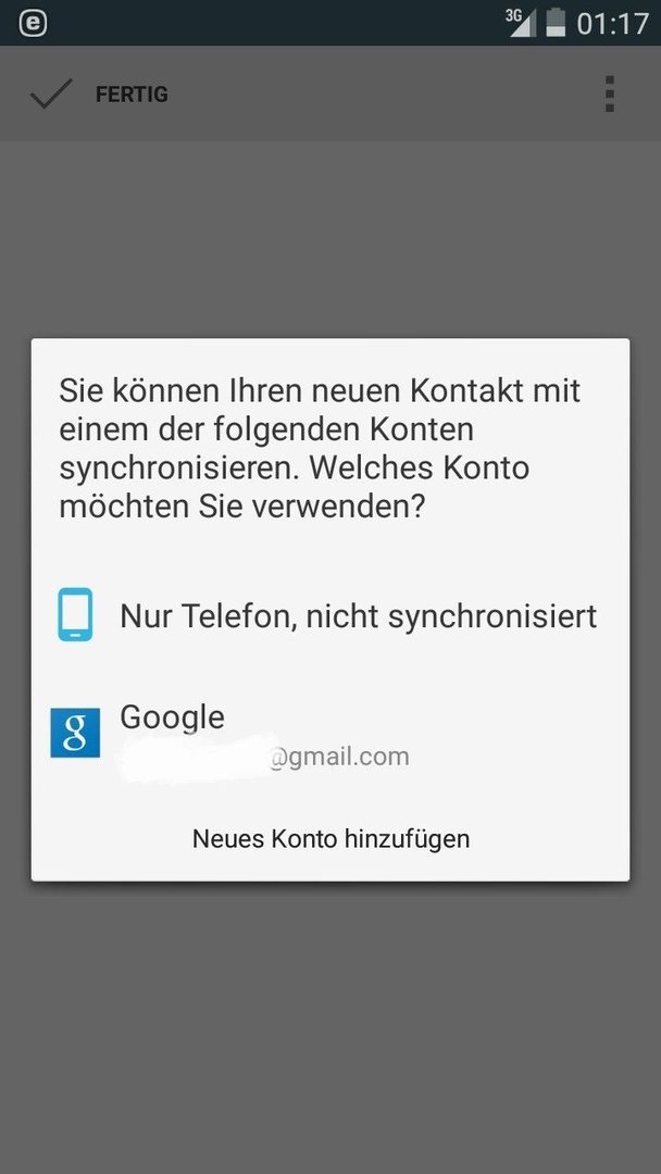

ich habe gestern auf mein P880 den Cyanogenmod 11 draufgeflasht. Alles lief gut und ich bin auch zufrieden mit der Rom, jedoch kann ich meine Sim Kontakte nicht importieren. Ich habe es mehrmals versucht, aber es werden keine Kontakte gefunden. Auf einem anderen Gerät werden sie jedoch angezeigt!
Ich hoffe ihr könnt mir helfen.
lg
icefear
Das Problem ist schon bekannt (siehe Thread OP). Das Gerät erkennt mit der derzeitigen RIL-Konfiguration unter CM11 nicht einmal den eigentlichen Provider, es wird nur die Kennung des Hauptnetzwerks angezeigt. Die SIM-Karte wird in diesem Fall nur für die Mobilfunkverbindung verwendet, andere Daten können nicht ausgelesen werden.
Wenn man also zukünftig die Kontakte sichern bzw. synchronisieren möchte, dann macht man dies am Besten mithilfe des Google Online-Kontos (zweite Option beim Hinzufügen in der Kontakte-App).
