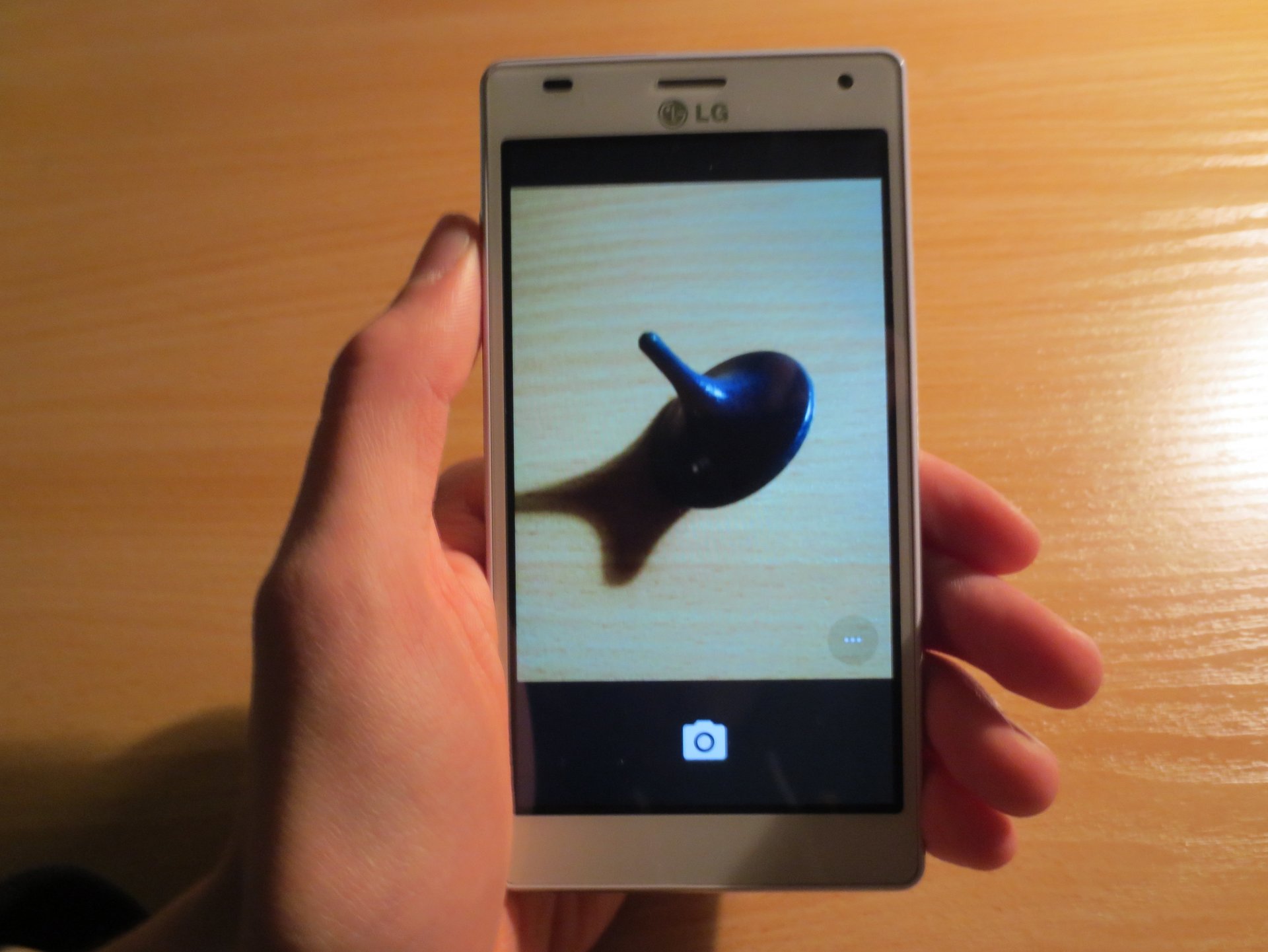

Die Kamera funktioniert jetzt, man kann Fotos, aber noch keine Videos erstellen. :)
Kleine Randnotiz: video recording ist absichtlich deaktiviert da es mehr auf den alten blobs beruht, sollte aber nicht mehr all zu viel arbeit sein das auch noch in gang zu bekommen ;)
