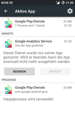

Das Einzige, was ich erspähen konnte, waren drei Prozesse, einmal der "vending"-Prozess, dann einmal der Prozess vom Dolphin Browser und der Prozess eines Spiels.
Wie kann ich die Prozesse vom Dolphin Browser und vom Spiel denn beenden?
Gehe in den Einstellungen wie folgt vor:
Einstellungen öffnen --> Apps --> App auswählen (im Tab "aktiv") --> Beenden
