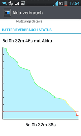

Habe die SFSP_v3A_NewBL Rom seit mehreren Wochen drauf. Die Laufzeiten sind enorm.
Der neu besorgte normalen Akku hält bei mir drei bis vier Tage.Über Weihnachten im Standby mit wenig Telefonat und etwas WiFi hats sogar knapp über 5 Tage gehalten. Ich habe den Screenshot dazu angehängt beigefügt.
Aber ein Problem habe ich mit WhatsApp. Sobald ich das starte, zieht es mir innerhalb kürzester Zeit den Akku leer. Selbst Greenify hilft da wenig. Liegt das an der App, oder habe ich nur was falsch eingestellt?

Whatsapp saugt bei mir auch strak am Akku, sowohl auf dem Galaxy Nexus als auch an dem P990 woran es letztlich liegt kann ich nur mutmaßen.
