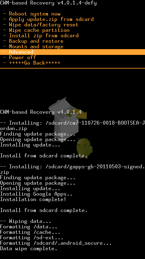

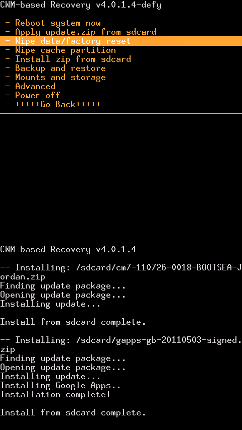

Mache bei Schritt 4 weiter und führe im CustomROM-Bereich ein FactoryReset durch.
Nachdem du die Bilderfolge abgearbeitet hast gehst du mit goback zurück bis reboot now erscheint und rebootest, danach müsste CM7 sauber hochfahren.

Ok, ich habe dann bei Schritt vier weitergemacht

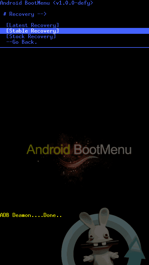

  • Navigiere zum Eintrag +Recovery--> und bestätige mit der Powertaste
  • Jetzt navigierst du auf den Punkt [StableRecovery] (Auf keine Fall zu StockRecovery) und bestätigst mit der Powertaste
  • In diesem Untermenü wählst du den Eintrag – wipe data/factory reset aus und führst diesen Befehl – Yes – delete all user data aus, danach gehst du mittels +++++Go Back++++ wieder eine Ebene höher
  • Jetzt müsste eine Liste erscheinen wo du den Punkt - install zip from sdcard wählst
  • In dem Untermenü wählst du - choose zip from sdcard an, wähle jetzt den Eintrag CM7****.zip aus und installiere, danach machst du dasselbe mit den Gapps***.zip falls du an die Gapps gedacht hast bei der missglückten Installation
  • Gehe jetzt so oft mittels Go Back eine Ebene höher bis ein Menü mit dem Punkt advanced erscheint

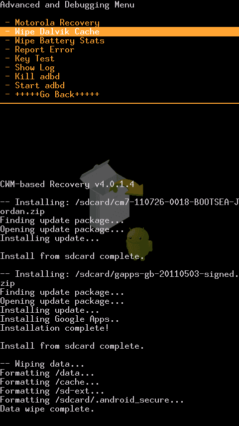

  • Wähle jetzt das Menü advanced aus, in dem Untermenü wähle zuerst das Menü –wipe Dalvik Cache aus, dort Yes – Wipe Dalvik Cache und lösche den Dalvik Cache
  • Falls der Punkt Fix Permissions angegeben wird, führe diesen Befehl ebenfalls aus
  • Jetzt gilt es sich, nur noch soweit in der Menüstruktur mittels Go Back zurückzuhangeln bis der Punkt
  • Reboot system now erscheint
  • Danach müsste deine beschädigte CM7-Installation sauber hochfahren
