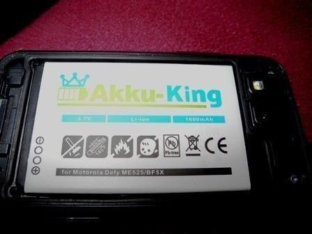

Netbook schrieb:
Gibts hier irgendwo Erfahrungsberichte mit der Akku-king 1600 mAh Bx5?
Messergebinisse habe ich keine aber Bauchgefühl.
Nach anfänglichen Zweifeln unter Jelly Bean Cannon habe, schneller Abfall der Ladeanzeige von 80 auf 60 Prozent, bin ich mitlerweile ganz angetan von Kapazität.
Unter WR mit meinem SmartPhoneNutzerverhalten sowie dem Advanced Task manager Agressiv, habe ich das Moto so etwa alle 2-3Tage am StomNetz.
Allerdings sind die Datenverbindungen in der Regel auf Aus.
Gruss

Habe gestern mal den JuiceDefender getestet, da hats nur noch geruckelt, das war kein Spass. Ich verliere pro Stunde ca. 1-2%, wenn ich es nicht nutze, trotz Wifi und allem (Hintergrunddaten ist aus, Aquamail synced 1x/h) - das reicht normal übern Tag und nachts wirds eh geladen.... :rolleyes:
Danke für Deinen Bericht! LG Netbook
