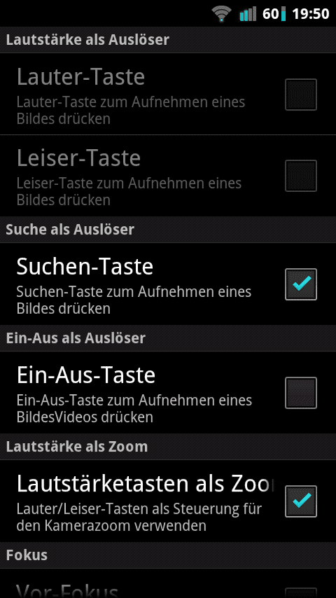

Kamera löst aus, wenn man laut/leise als Zoom eingestellt hat.
Sonst erstmal nix gefunden.
Edit: Habe die Kamera vom 18.10 eingespielt, die tut es:cool2:
Kann ich nicht reproduzieren. Wie genau sind deine Kamera-Einstellungen?
so ...
Edit. Habe die 18.10 Kamera "restored", die tuts ...
