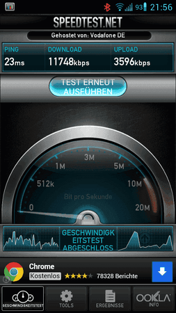

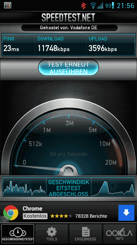

Mal etwas sehr kurioses, viel mir bei der v4 schon auf.
Mein Defy hat einen schnelleren Upload als meine Internetverbindung überhaupt zu lässt. Bin bei Kabel-BW, 50Mbit down, 2,5Mbit up - aber Speedtest auf dem Defy ist da anderer Meinung.
Das habe/hatte ich schon mit CM7 :D Mit ner 16000er Leitung 10 MB im Download. ;)
Ich wünsche eine gute Nacht ^^
Du, der download ist Ok, aber fast 3,6Mbit upload ist 1,1Mbit zuviel.
