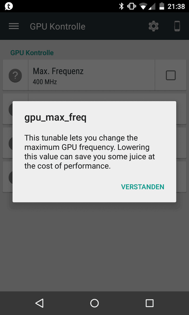

Hallo Leute,
ich wollte euch nur mitteilen, dass ich nun endlich an einer Erklärung der einzelnen Einstellungen in der App arbeite.
Ein Screenshot wie das aktuell aussieht füge ich bei. Das Ganze ist noch work-in-progress, dürfte aber schonmal
einen guten Eindruck bieten.
Allerdings dauert das etwas, bis ich damit fertig bin. Ich muss erstmal alle Informationen zusammen suchen und
anschließend auch noch übersetzen. :biggrin:
Reaktionen: linolino, Defy+ User und guenter1
