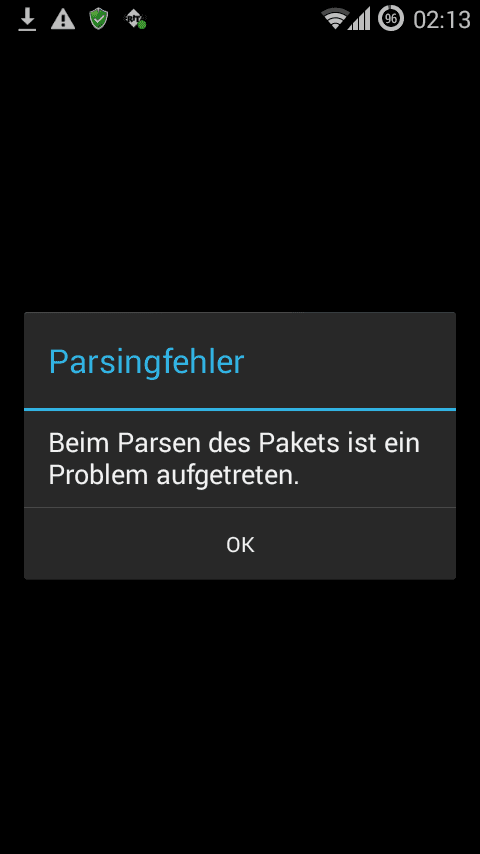

@Blechdose - Die aktuelle AeroControl.apk v2.1.2 von deinem FTP-Server lässt sich nicht installieren. - Logcat "murmelt" etwas von wrong/missing signatures und der Installer quittiert mit einem not installed. - Die v2.1.0-er kann ich installieren. - Vllt. magst du mal danach schauen, damit die Google Play Store-Verweigerer auch was davon haben. - Merci!
Netbook schrieb:
Vllt ist es recht, wenn ich per PN antworte? Würde jedenfalls sehr gerne mithelfen, weil tolles Tool :)
Sofern erlaubt und für die Allgemeinheit nützlich darfst du auch gerne hier antworten.
Bitte nochmal versuchen, sollte nun hoffentlich gehen. Hatte da vermutlich meine
Debug-Version hochgeladen.

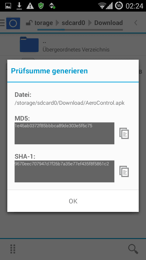

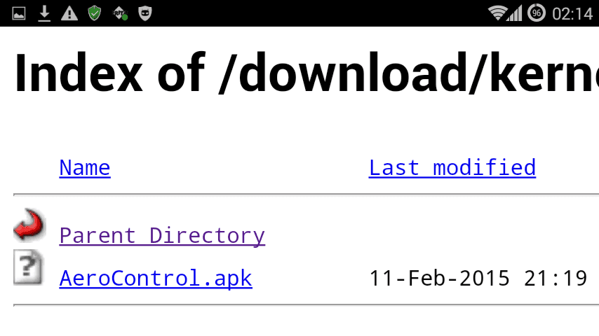

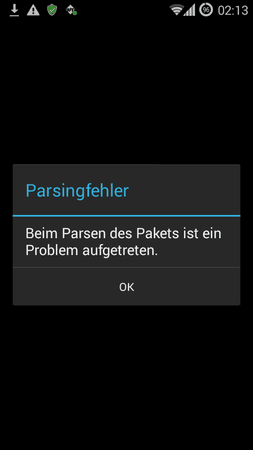

Blechdose schrieb:
[...] Bitte nochmal versuchen, sollte nun hoffentlich gehen. Hatte da vermutlich meine Debug-Version hochgeladen.
Leider nein - zumindest bei mir. (siehe Screenshots)
Jetzt aber hoffentlich, habe nun nochmal die Version hochgeladen und explizit bei mir getestet. Ansonsten weiß ich auch nicht mehr weiter :confused2:

@Blechdose - Die von dir nochmal ausgetauschte AeroControl.apk funktioniert jetzt (Installation und Betrieb). - Danke für deine Zeit und die zusätzliche Möglichkeit, mit deiner FTP-Quelle ohne Google arbeiten zu können (das sollte m. M. n. ein globaler Standard werden).

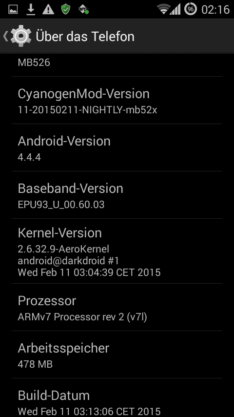

AeroControl V. 2.1.2: getestet wie versprochen ;-)
Mit AeroControl kann man viele Parameter des Defy, die die allgemeine Performance, den Akkuverbrauch, die Speichereinstellungen und anderes beeinflussen, sehr einfach einstellen und damit das System 'tunen'. Andererseits verfügt Android (resp. Linux) tatsächlich über eine Flut von Schrauben und Schaltern und die Auswirkungen sind im Einzelnen nicht recht überschaubar. Mal sehen, ob wir hier miteinander ein wenig Licht ins Dunkel bringen können.
Nach der Installation von AC sind Hilfsbildschirme (Tutorials) immer dann zu sehen, wenn man einen Bereich zum ersten mal betritt, danach nicht mehr. Über die Einstellungen in Form des Zahnrads in der Topleiste kann man u.A: die "Tutorials zurücksetzen" und sie damit erneut anzeigen lassen. Dann beginnt ein Start von AC genau wie direkt nach der Installation mit diesen folgenden Bildschirmen:
die nächsten zwei im im Spoiler...
