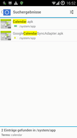

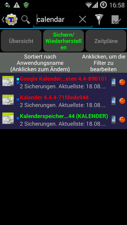

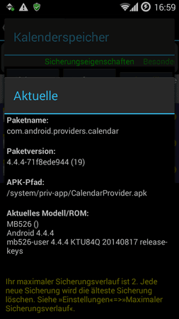

Sorry, ich hab gepennt. - Natürlich hast du völlig recht:
Die fehlenden Dateien sind ja in der ROM und nicht in den GApps. Also kann man einfach nochmal die Vollversion der aktuellen ROM drüberflashen (anstatt der GApps). - Wenn die fehlenden Dateien wieder nicht auftauchen, dann kann man diese einfach einzeln aus dem ROM zip ziehen und auf das Phone kopieren. - Dann allerdings manuell die Berechtigungen root:root und -rw-r--r-- setzen.
PS: Die Kalender-Synchronisation ist aber in dem extra flashable zip (AOSPCalendarSync444.zip), falls dir diese auch fehlen sollte.
Pizzapeter schrieb:
[...] "Kalenderspeicher" ist eine Systemapp, und somit auch eher direkt in CM11 enthalten. Stellt sich die Frage, kann man die App dort rausholen und einzeln installieren? Oder kann ich sie irgendwo im Netz finden? Dazu müsste ich die genaue Bezeichnung wissen. Oder muss ich CM11 komplett neu installieren, genau wie die Gapps, einfach drüber?
