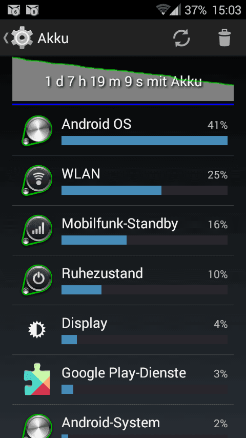

Hier meine Verbrauchswerte:
Auf 31 Std, 16 min Laufzeit mit Akku:
Android OS 41%
WLAN 25% (ist bei mir immer an und auch 70% der Zeit verbunden) [1d 7h 23m]
Mobilfunk-Standby 16% [1d 7h 23m]
Ruhezustand 10% [1d 6h 51m]
Display 4% [45 min 8s]
Google Play-Dienste 3% [16 min 8s]
Android-System 2% [17 min 10s]
Anrufe 2% [6 min]
Seltsam ist, dass sich die laufend per Push ankommenden Mails (ca. 90 - 150 pro Tag, die auch zum Teil auf dem Defy beantwortet werden nicht als eigener verbraucher darstellen - wird wohl bei Android OS mit drin sein...?
... bei 62% Verbrauch, d.h. 2%/h mit "per Push ankommenden Mails (ca. 90 - 150 pro Tag," das ist wirklich gut :thumbup:
Android OS 41%, WLAN 25% (ist bei mir immer an und auch 70% der Zeit verbunden) [1d 7h 23m]
So ähnlich sieht es bei mir auch aus: Android-OS >40%, WLAN bei ca. 20%.

Kurz zur Nightly 2014-08-17:
Was sehr auffällt: die ROM verhält sich absolut unauffällig.
Alles funktioniert reibungslos und trotz vieler Apps/Services performant.
Es sind 14 User Apps installiert. Darunter AFWall+ Firewall und AdAway Werbeblocker (Energie- und Nerven-sparend, spart aber auch Bandbreite und schnöden Mammon).
Gapps sind zwar installiert, aber zusammen mit etlichen (insgesamt 42) System Apps via Titanium Backup Pro eingefroren (Geht nur mit der Kauf-Version).
Erfreulich in dieser Konstellation für Google-"Vermeider":
Die mit der ROM installierte Tastatur kann trotz Komplett-Freeze aller Google Apps (10 bei GApps minimal) offensichtlich die Libraries für das Gesture Typing weiter benutzen (Bekannt: Ohne nachinstallierte Gapps sieht man zwar die Wisch-Spur, erzeugt aber keine Wörter beim Wischen).
Das "Programm":
Synchronisierung mit der privaten Cloud alle 15 Minuten (Mail, Kontakte, Termine, Medien-Dateien, Dokumente), ca. 1 Stunde Telefonate/SMS (1 Mobil-Nummer, 1 DE/1 US SIP-Account, 3 VoIP-Nummern über Fritz-Fon App), Öffi mit GPS für aktuelle Fahrplanaktualisierung, parallel Surfen, Music-Player, Tapatalk, 30 Minuten Games, Tastatur und Sound via Blutooth. - 1.700 mAh Akku hält ca. 28 Stunden. - Es wird "langweilig" ...
Fazit: Ich bin sehr zufrieden und bleibe produktiv vorerst bei dieser Release.

Das Gleiche kann ich von der Nightly vom 17.7. berichten.
Ich war mit dem Gerät in Urlaub (Niederlande) und es gab dort keinerlei Probleme.
Es wurden rund 70 Fotos geschossen und drei kürzere Videos gedreht, es gab kein Netzproblem, die BT-Verbindung mit dem autoeigenen Kommsystem klappte wie mit einem modernen Handy einwandfrei.
Ich hatte in den fünf Wochen einmal Modemproblem, der Akku hält zwischen einem und anderthalb Tage.
Einmal pro Woche schalte ich das Defy aus und wieder ein, weil danach die Performance beginnt, nachzulassen.
Nach dem Einschalten rennt das Ding wieder sehr gut.
