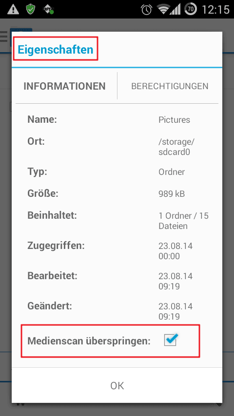

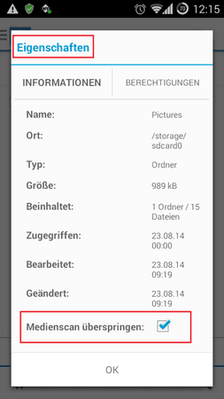

Reaktionen: imker und pulpo81
super, das Problem hatte ich bei meinem ASUS Tablet auch schon öfters. Hab da ne volle 64gb Karte drin. Als größter Verbraucher war schnell der Medienserverservice ausgemacht, wusste damit aber nix anzufangen. Das wird direkt ausprobiert....

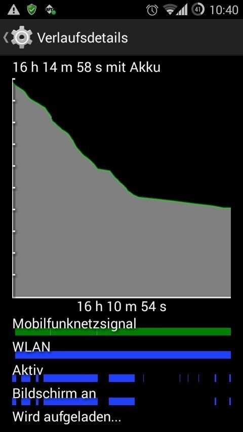

Die 20140823 läuft jetzt wieder sauber. Nach 16 Stunden mit 7 Stunden Screen on noch 40 % Rest-Akku (1.700 mAh), bin ich zufrieden.

GsmConnection (Telefon): 10 s (10 s) Count:10 0,0%
StartingAlertService (com.android.calendar.Kalender): 10 s (10 s) Count:3 0,0%
Checkin Service (Google Play-Dienste): 10 s (10 s) Count:47 0,0%
AudioMix (Telefon): 8 s (8 s) Count:18 0,0%
CoreReceiver getWakeLock (de.web.mobile.android.mail.Mail): 6 s (6 s) Count:40 0,0%
SCREEN_FROZEN (Android-System): 3 s (3 s) Count:37 0,0%
AudioMix (UID): 3 s (3 s) Count:20 0,0%
NetworkStats (Android-System): 2 s (2 s) Count:120 0,0%
Icing (Google Play-Dienste): 2 s (2 s) Count:106 0,0%
*sync*/com.google.android.location.reporting/com.google/8dbd195bd0b15069a88a81374cea66a8@gmail.com (Google Play-Dienste): 2 s (2 s) Count:1 0,0%
GCM_CONN (Google Play-Dienste): 1 s (1 s) Count:253 0,0%
CoreService addWakeLock (de.web.mobile.android.mail.Mail): 1 s (1 s) Count:13 0,0%
*sync*/subscribedfeeds/com.google/8dbd195bd0b15069a88a81374cea66a8@gmail.com (Google Play-Dienste): 1 s (1 s) Count:2 0,0%
*sync*/com.google.android.gms.games.background/com.google/8dbd195bd0b15069a88a81374cea66a8@gmail.com (Google Play-Dienste): 1 s (1 s) Count:100 0,0%
Kernel Wakelocks
"SCIM" (): 18 m 39 s (1119 s) Cnt:(c/wc/ec)3483/0/0 0,9%
"wakeup_driver" (): 8 m 27 s (507 s) Cnt:(c/wc/ec)2777/1584/2777 0,4%
"PowerManagerService.Display" (): 6 m 49 s (409 s) Cnt:(c/wc/ec)22/0/0 0,3%
"GKI_LOCK_TIMER_0" (): 6 m 6 s (366 s) Cnt:(c/wc/ec)17095/0/3422 0,3%
"GKI_LOCK_TIMER_1" (): 6 m 2 s (362 s) Cnt:(c/wc/ec)17095/0/3376 0,3%
"PowerManagerService.WakeLocks" (): 4 m 13 s (253 s) Cnt:(c/wc/ec)2060/0/0 0,2%
"alarm" (): 3 m 37 s (217 s) Cnt:(c/wc/ec)1571/1262/0 0,2%
"GKI_LOCK_SCIM_SCPC_TASK_ID" (): 2 m 40 s (160 s) Cnt:(c/wc/ec)10742/0/0 0,1%
"alarm_rtc" (): 1 m 9 s (69 s) Cnt:(c/wc/ec)134/0/32 0,1%
"radio-interface" (): 1 m 8 s (68 s) Cnt:(c/wc/ec)105/0/0 0,1%
"nvmd" (): 47 s (47 s) Cnt:(c/wc/ec)998/0/0 0,0%
"PowerManagerService.Broadcasts" (): 24 s (24 s) Cnt:(c/wc/ec)41/0/0 0,0%
"BATTD" (): 21 s (21 s) Cnt:(c/wc/ec)8631/335/0 0,0%
"NETMUX_receive" (): 7 s (7 s) Cnt:(c/wc/ec)3116/0/0 0,0%
"deleted_wake_locks" (): 6 s (6 s) Cnt:(c/wc/ec)18181/0/335 0,0%
"cpcap-irq" (): 5 s (5 s) Cnt:(c/wc/ec)3337/107/0 0,0%
"mcbsp" (): 4 s (4 s) Cnt:(c/wc/ec)25/0/0 0,0%
"KeyEvents" (): 3 s (3 s) Cnt:(c/wc/ec)42853/0/0 0,0%
"LD_netmux_to_usb" (): 2 s (2 s) Cnt:(c/wc/ec)1825/0/0 0,0%
"GKI_LOCK_SCIM_SCSM_TASK_ID" (): 2 s (2 s) Cnt:(c/wc/ec)10686/0/0 0,0%
"pwrkey" (): 2 s (2 s) Cnt:(c/wc/ec)55/0/55 0,0%
"GKI_LOCK_PROTOCOL_DRIVER_TASK_ID" (): 1 s (1 s) Cnt:(c/wc/ec)2766/0/0 0,0%
"GKI_LOCK_TL_MAIN_TASK_ID" (): (0 s) Cnt:(c/wc/ec)2128/0/0 0,0%
"ssmgr" (): (0 s) Cnt:(c/wc/ec)8642/0/0 0,0%
"COMMDRV_WAKE_LOCK" (): (0 s) Cnt:(c/wc/ec)2174/0/0 0,0%
"GKI_LOCK_RILM_GKI_TASK_ID" (): (0 s) Cnt:(c/wc/ec)722/0/0 0,0%
"NETMUX_send" (): (0 s) Cnt:(c/wc/ec)1290/0/0 0,0%
"event5-1637" (system, com.google.android.gms): (0 s) Cnt:(c/wc/ec)1/0/0 0,0%
"event5-1213" (): (0 s) Cnt:(c/wc/ec)1/0/0 0,0%
"gpio_kp" (): (0 s) Cnt:(c/wc/ec)2/1/0 0,0%
"LD_usb_to_netmux" (): (0 s) Cnt:(c/wc/ec)3504/0/0 0,0%
"GKI_LOCK_LOCATION_SP_TASK_ID" (): (0 s) Cnt:(c/wc/ec)759/0/0 0,0%
"opprof_ipc" (): (0 s) Cnt:(c/wc/ec)3/0/0 0,0%
"opprof_msg" (): (0 s) Cnt:(c/wc/ec)8/0/0 0,0%
"power-supply" (): (0 s) Cnt:(c/wc/ec)24/0/0 0,0%
Alarms (requires root)
com.google.android.gms (): Wakeups: 129 (4,0 / hr.)
Alarms: 47, Intent: com.google.android.intent.action.GCM_RECONNECT
Alarms: 16, Intent: com.google.android.intent.action.SEND_IDLE
Alarms: 59, Intent: {com.google.android.gms/com.google.android.gms.checkin.EventLogService$Receiver}
Alarms: 0, Intent: {com.google.android.gms/com.google.android.gms.common.download.DownloadAlarmReceiver}
Alarms: 0, Intent: {com.google.android.gms/com.google.android.gms.playlog.uploader.UploaderAlarmReceiver}
Alarms: 0, Intent: {com.google.android.gms/com.google.android.gms.playlog.service.MonitorAlarmReceiver}
Alarms: 1, Intent: com.google.android.gms.auth.authzen.CHECK_REGISTRATION
Alarms: 1, Intent: {com.google.android.gms/com.google.android.gms.analytics.internal.PlayLogReportingService}
Alarms: 1, Intent: com.google.android.intent.action.MCS_HEARTBEAT
Alarms: 2, Intent: {com.google.android.gms/com.google.android.gms.security.snet.SnetService}
Alarms: 2, Intent: com.google.android.gms.icing.INDEX_RECURRING_MAINTENANCE cmp={com.google.android.gms/com.google.android.gms.icing.service.IndexWorkerService}
android (): Wakeups: 15 (0,5 / hr.)
Alarms: 0, Intent: android.intent.action.TIME_TICK
Alarms: 0, Intent: com.android.server.action.NETWORK_STATS_POLL
Alarms: 0, Intent: com.android.server.NetworkTimeUpdateService.action.POLL
Alarms: 0, Intent: android.net.ConnectivityService.action.PKT_CNT_SAMPLE_INTERVAL_ELAPSED
Alarms: 11, Intent: com.android.server.IdleMaintenanceService.action.UPDATE_IDLE_MAINTENANCE_STATE
Alarms: 0, Intent: android.intent.action.DATE_CHANGED
Alarms: 4, Intent: android.content.syncmanager.SYNC_ALARM
com.android.vending (): Wakeups: 11 (0,3 / hr.)
Alarms: 5, Intent: {com.android.vending/com.google.android.finsky.services.DailyHygiene}
Alarms: 6, Intent: {com.android.vending/com.google.android.finsky.services.ContentSyncService}
com.android.providers.calendar (): Wakeups: 2 (0,1 / hr.)
Alarms: 1, Intent: com.android.providers.calendar.intent.CalendarProvider2
Alarms: 1, Intent: com.android.providers.calendar.SCHEDULE_ALARM cmp={com.android.providers.calendar/com.android.providers.calendar.CalendarReceiver}
Network (requires root)
10063 (Wifi) (com.quoord.tapatalkahilfe.activity.Android-Hilfe.de): 1.0 MBytes 70,0%
0 (Wifi) (0): 376.0 KBytes 13,3%
10064 (Wifi) (de.bayercropscience.Agrar Wetter): 183.0 KBytes 6,5%
10067 (Wifi) (de.web.mobile.android.mail.Mail): 155.0 KBytes 5,5%
10057 (Wifi) (Google Play-Dienste): 126.0 KBytes 4,5%
10060 (Wifi) (com.android.vending.Google Play Store): 7.0 KBytes 0,2%
1014 (Wifi) (1014): 504.0 Bytes 0,0%
1000 (Wifi) (Android-System): 152.0 Bytes 0,0%
CPU States
1 GHz (): 21 m 21 s 1,1%
800 MHz (): 11 m 29 s 0,6%
600 MHz (): 14 m 52 s 0,8%
400 MHz (): 1 h 28 m 22 s 4,5%
Deep Sleep (): 1 d 6 h 12 m 37 s 90,3%
Reference overview
ref_boot: Reference ref_boot created 2 m (Wl: 0 elements; KWl: 24elements; NetS: 0 elements; Alrm: 0 elements; Proc: 0 elements; Oth: 0 elements; CPU: 4 elements)
ref_unplugged: Reference ref_unplugged created 58 m 52 s (Wl: 0 elements; KWl: 28elements; NetS: 0 elements; Alrm: 4 elements; Proc: 0 elements; Oth: 3 elements; CPU: 4 elements)
ref_custom: Reference ref_custom created 1 d 1 h 38 m 16 s (Wl: 26 elements; KWl: 37elements; NetS: 8 elements; Alrm: 4 elements; Proc: 120 elements; Oth: 10 elements; CPU: 5 elements)
ref_current: Reference ref_current created 1 d 9 h 27 m 35 s (Wl: 26 elements; KWl: 37elements; NetS: 8 elements; Alrm: 4 elements; Proc: 121 elements; Oth: 10 elements; CPU: 5 elements)
Und der Zustand hielt auch nach deaktivieren des Flugmodus / Einwählen ins Funknetz an.
Im Laufe des Tages hatte ich das Defy mal neu gestartet, mit dem anschließenden Ergebnis Akkuverbauch ca. 3-4%/h und kein Deep Sleep.
Nach eine „Schweigeminute“ im Flugmodus ging das Defy wieder brav in den Deep Sleep (Akkuverbauch ca. 0,8%/h)
Mit anderen Nightlys habe ich es bis jetzt noch nicht ausprobiert.
Die Wake locks
GKI = Graphical Kernel Interface
SCIM = Smart Common Input Method
SCPC = Single Channel Per Carrier
Könnten mit dem Lock screen und dem Treiber für den Baseband Chip zu tun haben.
