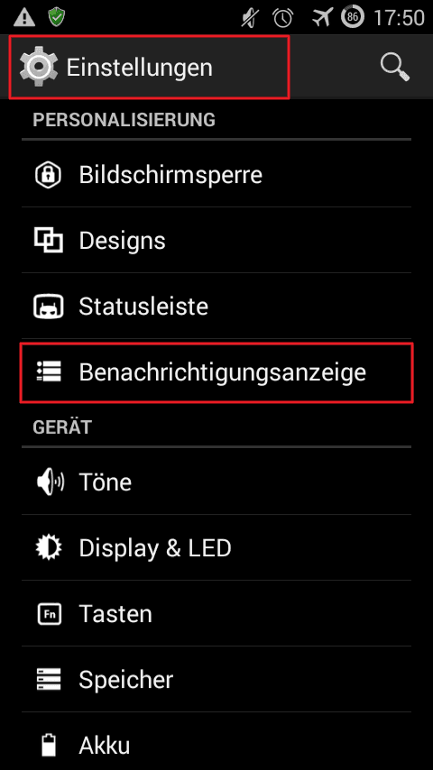

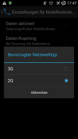

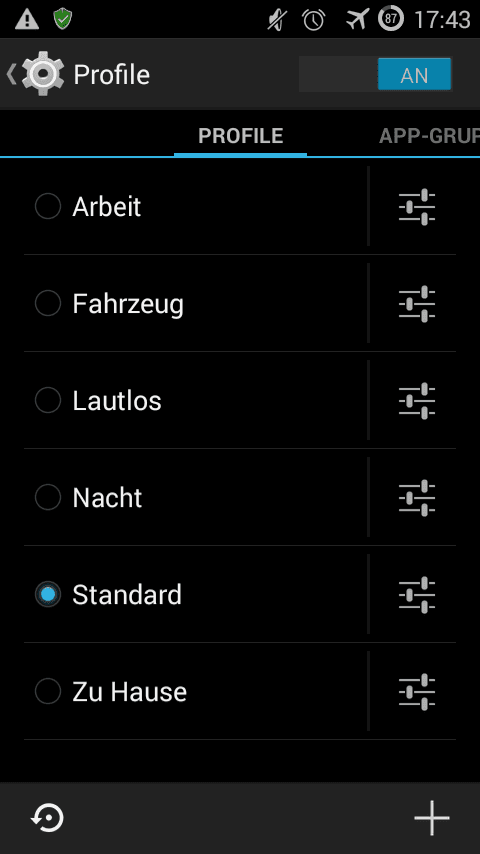

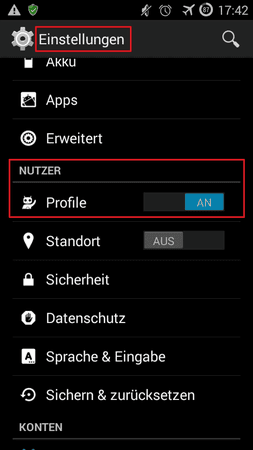

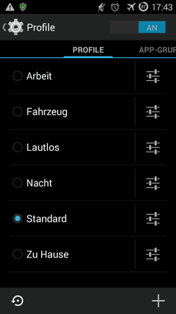

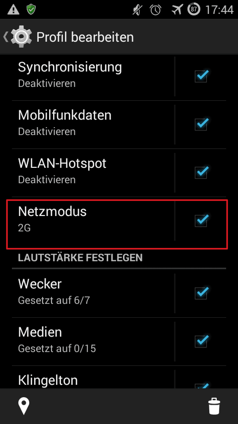

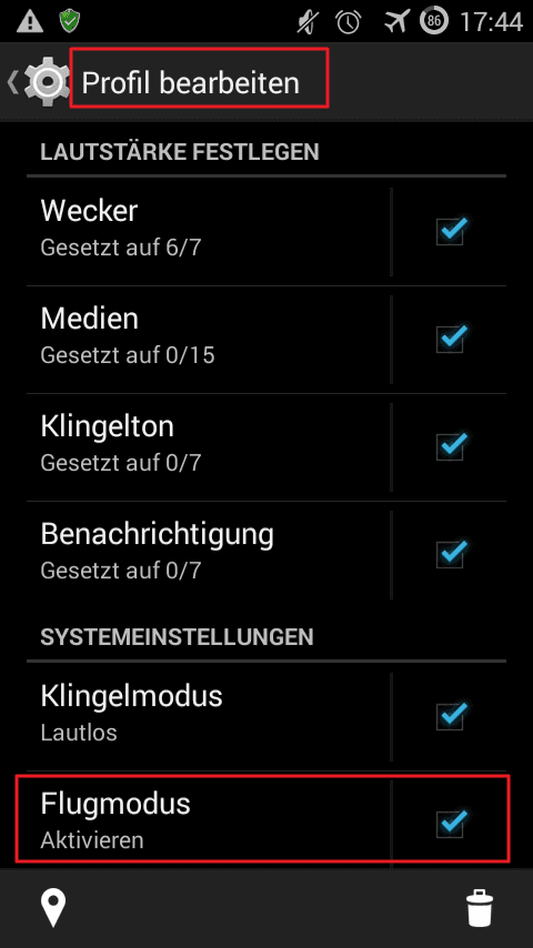

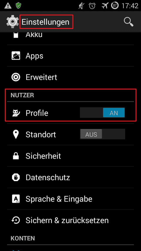

Für Profil-Aktivierung mit Wecker-Alarm siehe Screenshots.
Um es vollständig zu automatisieren benötigt man mindestens 2 Profile und 2 aktivierte Alarme (Wecker).

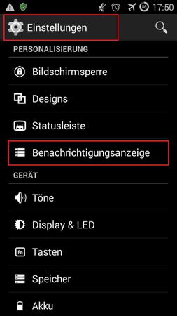

BossTanaka schrieb:
[...] @ooo
Das Problem am Flugmodus ist ja das ich dann keinen Empfang habe. Also eine für mich nicht unbedingt sinnvolle Lösung.
Wie genau meinst du das mit "(evtl. Flugmodus AN via z. B. einen aktivierten Standard-Wecker über ein Profil). "? [...]
Reaktionen: linolino, BossTanaka und imker

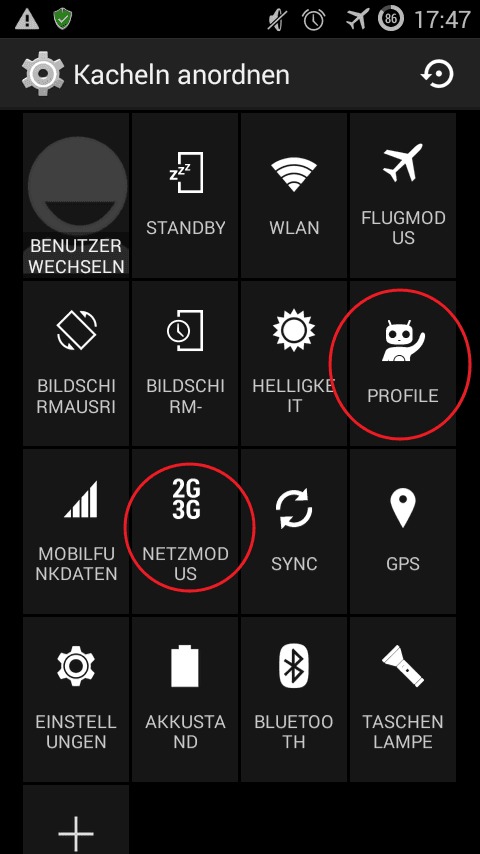

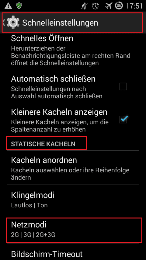

BossTanaka schrieb:
[...] Seh ich das richtig, dass sich die Netzarten (2G / H Netz etc.) nur über Profile ändern lassen? [...]
Nein, du kannst das manuell tun
1. siehe Screenshot 6
"2G 3G 2g/3G"-Toggle einrichten ( [ + ]-Button benutzen zur Auswahl)
und/oder
2. siehe Screenshot 9
"Einstellungen" > "Mobilfunknetze" > "Bevorzugter Netzwerktyp"

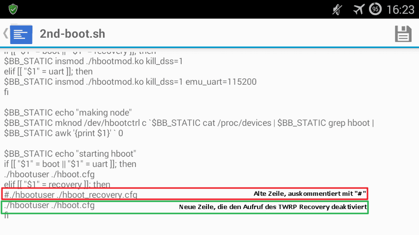

edit2@16:57

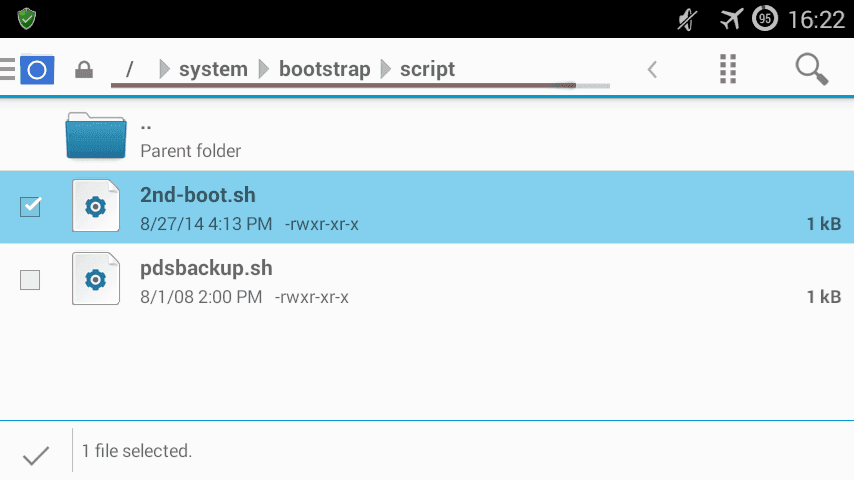

Ich habe gerade ein bisschen rumgespielt:
Das Verstecken des Startmenüs und das Deaktivieren der TWRP Recovery Option geht:
Mit dem CM-Datei-Manager (und su/root-Berechtigung) die Datei
/system/bootstrap/script/2nd-boot.sh
bearbeiten und die folgende (vorletzte) Zeile
./hbootuser ./hboot_recovery.cfg
ändern auf
./hbootuser ./hboot.cfg
Dann die Datei speichern.

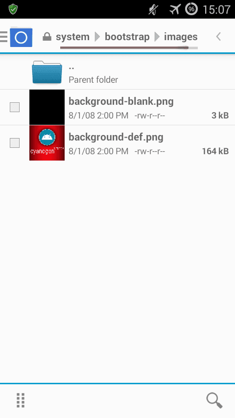

(Zwischen-)Ergebnis ist, dass auch die Recovery-Option beim Drücken der Menü-Taste das Phone normal bootet und nicht ins TWRP Recovery startet.
Wenn man jetzt noch das angezeigte (rote) Bild mit den Menü-Optionen gegen ein komplett schwarzes austauscht, sieht man nicht einmal die Start-Optionen. - Egal, was man an Keys drückt, startet man immer in die normale ROM hinein.
Aber Vorsicht:
In das TWRP Recovery kommt man dann nur noch, wenn man die geänderte Zeile in der Datei wieder auf die originale Zeile zurückstellt.
