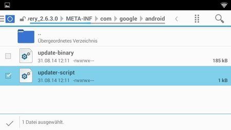

Nur mir ist noch nicht ganz klar, warum mir die System Partition beim installieren von TWRP verloren geht. Oder wird TWRP in die Systempartition geschrieben?
Und ja der Hinweis das das System futsch ist, wenn man TWRP installiert, ist sicherlich hilfreich für Neulinge.
Aber für mich kam es einfach unerwartet (bei anderen Handys war es bis jetzt nicht so, glaube ich). Ich fühle mich einfach sicherer wenn ich weiß ab welchem Schritt ich nicht mehr einfach zurück kann.

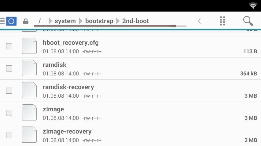

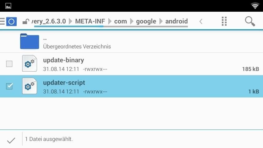

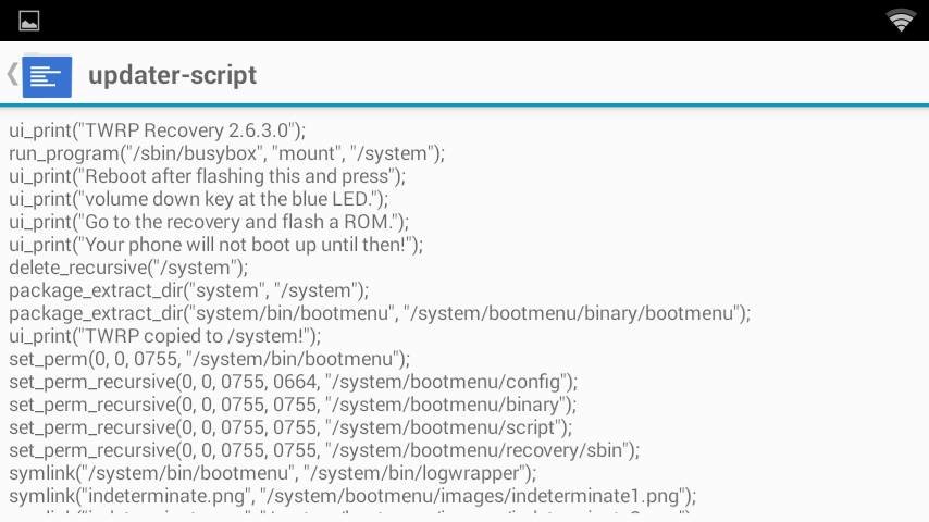

@Chaosraser
Ja, TWRP wird in die system-Partition geschrieben, nachdem die Partition komplett gelöscht wurde.
updater-script im TWRP 2.6.3.0 ZIP enthält folgende Zeilen:
delete_recursive("/system");
package_extract_dir("system", "/system");
package_extract_dir("system/bin/bootmenu", "/system/bootmenu/binary/bootmenu");
ui_print("TWRP copied to /system!");
(Siehe Screenshots 2 und 3)
Nach dem Flashen der ersten Nightly ändert sich die Verzeichnis-Struktur nochmal. Das alte TWRP wird gegen das neue TWRP 2.7.1.0 ersetzt, welches von der ROM mitgebracht wird. (Ergebnis in Screenshot 1)
