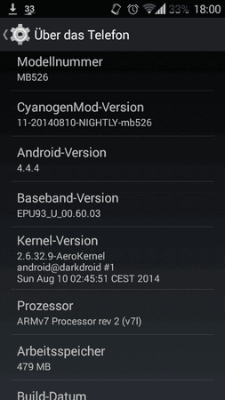

habe das ROM vom 10.08. installiert. Zunaechst einmal laeuft es super-flott - so als waere es komplett neue Hardware!
Womit ich noch nicht ganz zufrieden bin sind die haeufigen Abstuerze. Und die kurze Akkulaufzeit...

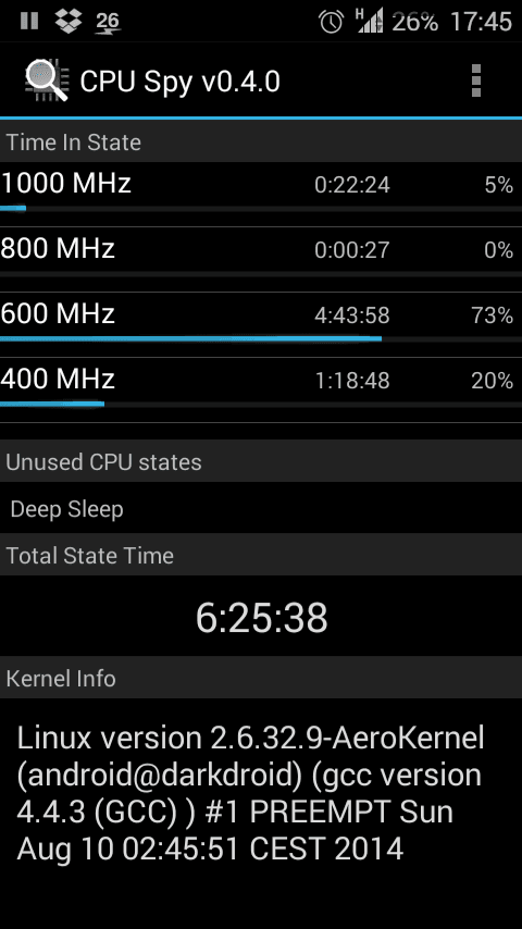

Lustigerweise ist nicht immer gleich, wie sich das defy+ verhaelt. Manchmal- so wie jetzt gerade- geht es anscheinend gar nicht in den deepsleep(!)

Kann es sein, dass gerade CPUSpy und Battery Monitor Widget selbst fuer Fehler verantwortlich sind? Gefuehlsmaessig ist es seit deren Installation schlechter geworden...

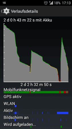

anbei im screenshot das problem z.B. der letzten 6 stunden. hab waehrend dieser Zeit das Defy+ NICHT verwendet - kein Grund fuer den Aktiv-Zustand-, war bei meinen Eltern - und so schlecht ist der Empfang dort eigentlich nicht!

Hatte letzte Woche sehr schlechte Laufzeiten, allerdings nur von Dienstag bis Donnerstag, an den Tagen hab ich an einem anderen Ort gearbeitet, wo ich schon öfter war, aber da war der Effekt nie so groß oder ich hab es nie bemerkt oder es wurde an den Handymasten etwas umgestellt???
Jetzt (Freitag bis heute) wieder an meinem Wohnort, hab ich wieder super Laufzeiten von 30-35 h, mit gleicher Nutzung, (ohne das alte Swype zu installieren, ohne eine andere Änderung!)
Ich bin jetzt Dienstag bis Donnerstag wieder dort. Werde das nochmal nachprüfen.
Würde sich das für mich bestätigen, heißt einfach schlechterer Empfang 1/3 der Laufzeit! und damit wären auch viele der Vergleich hier im Forum leider nicht mehr schlüssig bzw. daher kommen auch die riesigen Schwankungen.

...kann ich so bei mir bestätigen (ich arbeite 2-3 Std. in der Woche in einem Gebäude mit keinem oder sehr schlechtem Empfang) - an diesen Tagen wird Mobilfunk-Standby zu einem Hauptverbraucher und es geht in 2 Std. von 70% Akku runter auf 45%...
Rein subjektiv ist hier der Verbrauch bei schlechtem Netz deutlich höher als noch bei CM7 oder der Stock - das scheint ja etwas zu sein was konfigurierbar ist.
Offensichtlich wird da pausenlos mit maximaler Sendeleistung ein Signal gesucht welches nicht da ist -vielleicht lässt sich da nach einigen Minuten die Sendeleistung verringern und erst bei Ntzkontakt wieder die Lesitungs-Steigerung aktivieren...?
