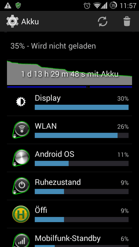

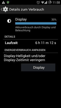

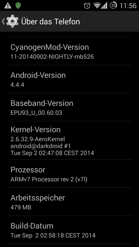

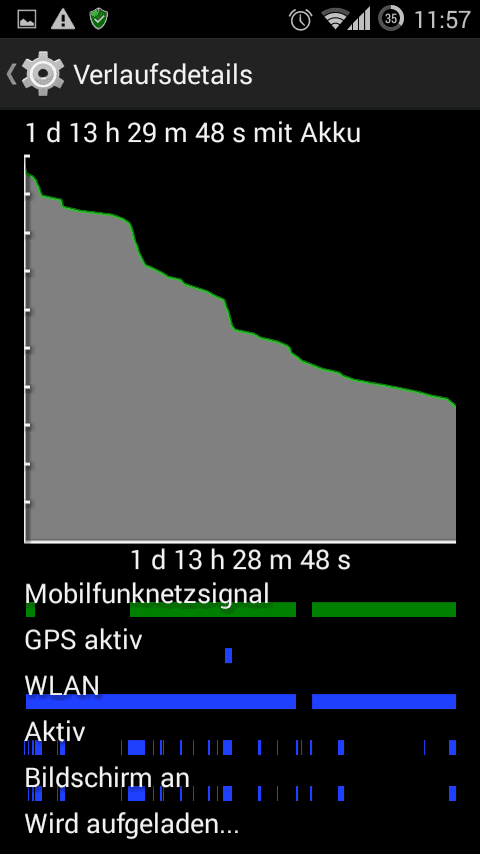

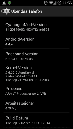

Hier nochmal zum Thema Energie-Verbrauch bei W-LAN und 2G ein paar Impressionen. - 2014-09-02, 2G fix, GPS always on, Auto-Brightness, minimale HWA-Einstellungen, keine GApps, Apex-Launcher, Scheduled Pull-Syncs (alle 15 Min.), 11 User-Apps - 4 frozen, 27 System-Apps deaktiviert (frozen)
(siehe Screenshots)
