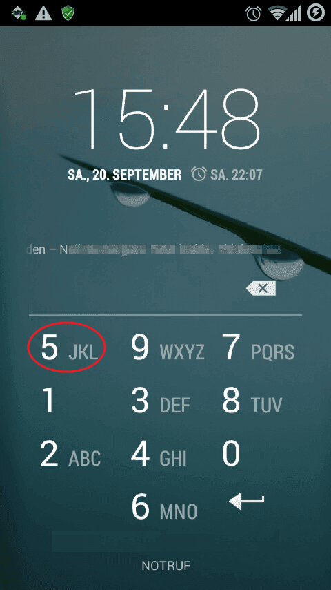

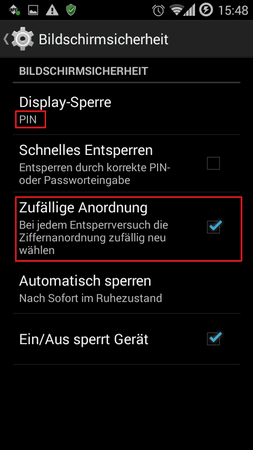

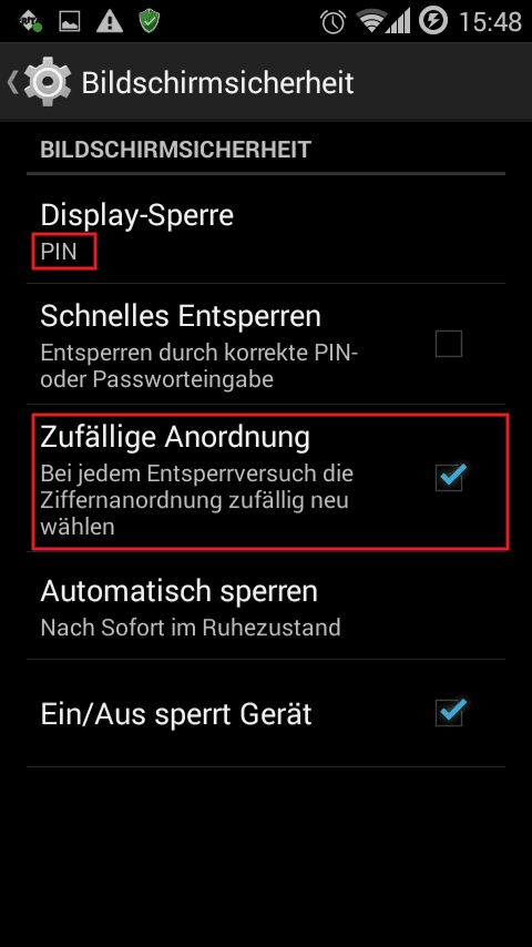

NEU in der Nightly 2014-09-20:
Das Dialpad der Lockscreen-PIN wird jetzt endlich "gewürfelt" (die Zifferntasten sind jedesmal anders angeordnet). - Die Einstellung muss man (bei Display-Sperre Typ "PIN") mit einem Haken aktivieren unter
Einstellungen > Bildschirmsperre > Bildschirmsicherheit > Zufällige Anordnung
(siehe Screenshots)
