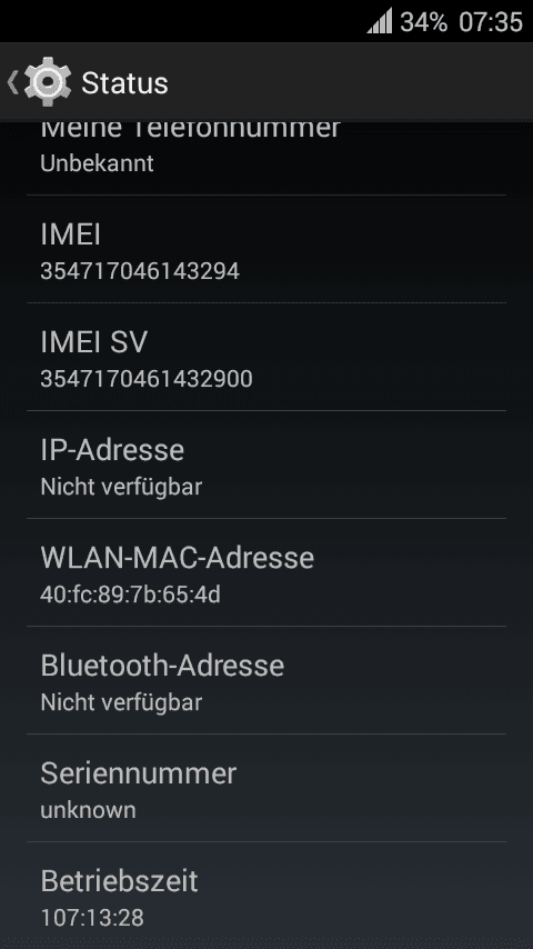

kann mich eigentlich nicht beklagen :thumbup: (siehe Screenshot) --> Laufzeit mit einer Akkuladung, Akku ist von 2011 !
1x die Woche wird CM geupdatet mit Neustart.
