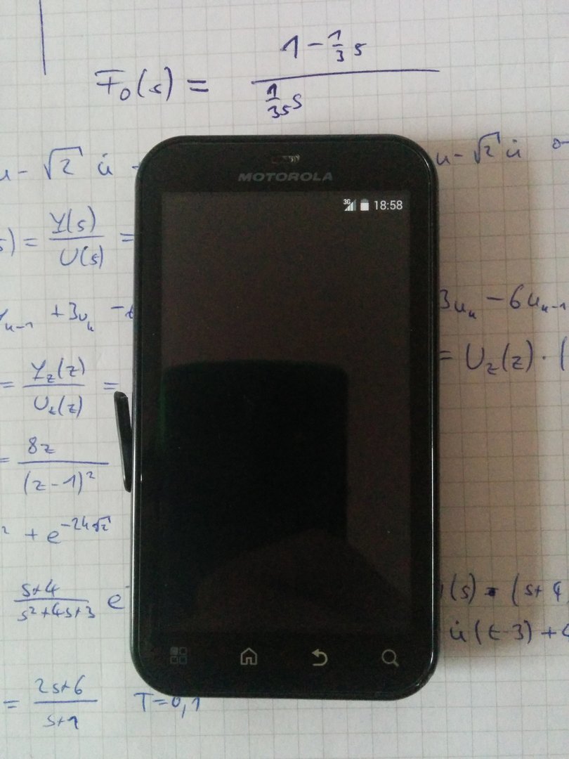

ich kämpfe schon den ganzen Mittag lang mit dem Problem, dass mein Bildschirm nach der Installation von Omni und GAPPS schwarz bleibt. Kein Setup-Wizard, nur die Statusleiste erscheint (siehe Anhang).
Habe sowohl omni-4.4.2-20140518-mb526-HOMEMADE, als auch omni-4.4.2-20140427-mb526-HOMEMADE versucht und 5-31_GApps_Standard_4.4.2_signed geflasht.
Mein Vorgehen:
  1. 2nd Init von SBF (2-DEFYPLUS_U3_4.5.1-134_DFP-231_CEE_ROOTED_No_Signed)
  2. defy_twrp_recovery_2.6.3.0.zip flashen
  3. defy_safewipe.zip ausführen
  4. omni-4.4.2-20140518-mb526-HOMEMADE.zip flashen
  5. 5-31_GApps_Standard_4.4.2_signed.zip flashen
  6. Mal mit, mal ohne Factory reset getestet
Hat jemand 'ne Idee?
Grüße
Felix
EDIT: Mit 5-31_GApps_Minimal_4.4.2_signed scheint es jetzt endlich zu funktionieren :confused2:

Ist bekanntes Problem, wenn du die Sensortaste "zurück" zweimal drückst, startet der Wizard mit der Sprachauswahl... Hatte ich schon öfter...
Die Standard-Gapps sind zu groß, da geht /System der Speicherplatz aus :)
Also nur die minimal - gapps nutzen. Aber das hast du ja selber rausgefunden. ;)
